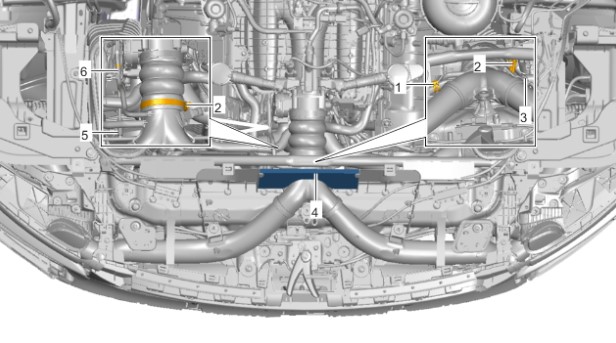

3 Снять резиновое уплотнение -4- с ввода напорной трубы.
4 Отсоединить зажимный хомут -2- воздухозаборника блока дроссельной заслонки от напорной трубы и снять воздухозаборник с напорной трубы.
5 Ослабить зажимной хомут -1- и снять шланг с напорной трубы.
6 Ослабить зажимной хомут и снять шланг -6- с напорного трубопровода.

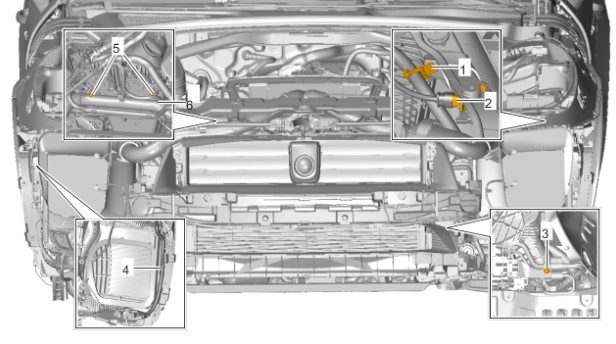

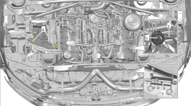

9 Разблокировать трубопровод удаления воздуха из ОЖ -2- на клапане прокачки -1- и отсоединить его.
10 Отсоединить тросовую тягу -3- деблокиратора крышки моторного отсека от крепления и снять ее.
11 Выкрутить передние винты -4-крепления правой фары.
12 Разблокировать и отсоединить электрические штекерные соединения -1- жгута проводов спереди, отсоединить жгут проводов от кузова.

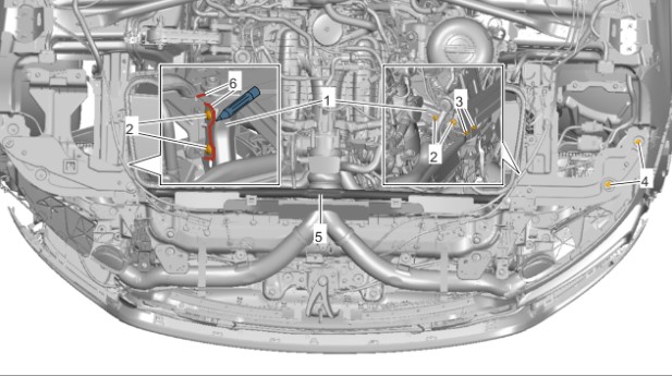

13 Выкрутить боковые крепежные винты -2- передних крепежных планок.
14 Нанести маркировку -6- для восстановления монтажного положения замковой панели относительно кузова -1-.
15 Снять верхнюю поперечину -5- замковой панели с кузова -1-.

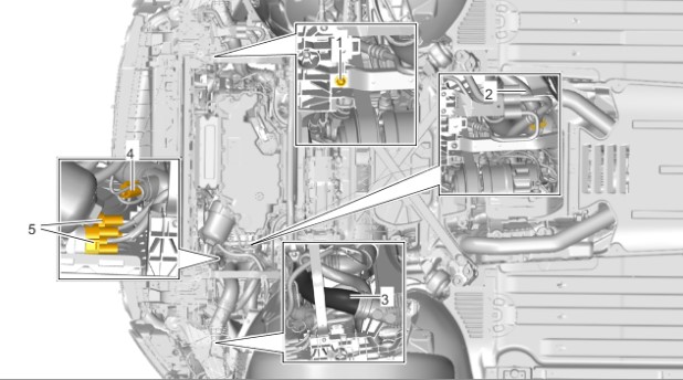

15.1 Выкрутить верхние крепежные винты -3-.
15.2 Выкрутить боковые крепежные винты -2-.
16 Выкрутить верхние крепежные винты -4- с обеих сторон.

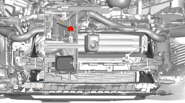

17 Повернуть боковые части -4- верхних и нижних воздуховодов вовнутрь.
18 Снять блок управления системы открывания ворот гаража.
19 Выкрутить винт крепления держателя блока управления системы открывания ворот гаража к опоре замка и снять держатель.
20 Выкрутить внешний верхний винт крепления -1- кронштейна к резьбовому отверстию.
21 Вкрутить направляющую штангу -3- в резьбовое отверстие. Используемый инструмент: направляющие штанги
22 Выкрутить остальные винты крепления -1- кронштейна к кузову.

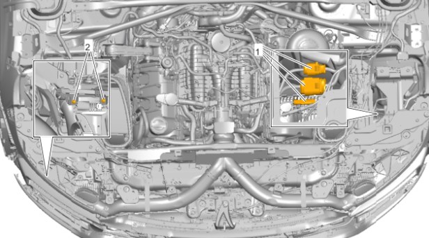

23 Выкрутить винты крепления -1- опор к замковой панели.
24 Снять шланг наддувочного воздуха -3- с интеркулера.
25 Снять шланг клапана циркуляции -2- со впускного коллектора.
26 Разблокировать электрическое штекерное соединение -4- на датчике температуры ОЖ и отсоединить его.
27 Разблокировать и отсоединить электрические штекерные соединения электровентиляторов -5-, отсоединить соответствующий жгут проводов от замковой панели.
28 Отсоединить жгут проводов -4- от замковой панели.
29 Выкрутить крепежный винт -3- на креплении трубопроводов хладагента.
30 Разблокировать электрические штекерные соединения -2- датчиков подушки безопасности и отсоединить их.
31 Отсоединить шланг фароочистителя -1- от замковой панели.
32 Выкрутить крепежные винты -5- трубопровода ОЖ -6- на крышке кожуха ГРМ.
33 Потянуть замковую панель вперед.
33.1 Потянуть замковую панель за поперечину вперед. При перемещении замковой панели следить за тем, чтобы шланги и трубопроводы не испытывали чрезмерной нагрузки и в случае необходимости были предварительно отсоединены.
33.2 Максимальное расстояние между замковой панелью и передними кронштейнами с обеих сторон не должно превышать 80 мм. В противном случае возможна перегрузка гидравлических трубопроводов и трубопроводов хладагента.

Название: Канал прокачки, тросовая тяга и крепление фары.jpg
ID:	28718   Нажмите на изображение для увеличения
