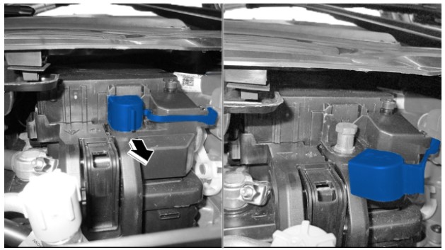

1 Снять накладку водоотводящего короба. https://forum.cayservice.ru/showthre...086#post150086
2 Удалить защитный колпачок на плюсовом контакте внешнего источника электропитания -стрелка-.
