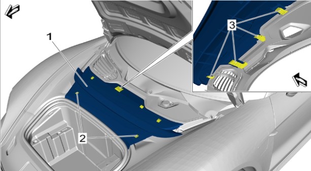

Демонтаж накладки водоотводящего короба (спереди)
1 Снять накладку водоотводящего короба спереди -1-.
1.1 Отсоединить зажимы -2-.
1.2 Отсоединить накладку водоотводящего короба спереди -1- от стопорных выступов -3-.
1.3 Демонтировать накладку водоотводящего короба спереди -1-.
Название: Накладка водоотводящего короба спереди.jpg

Монтаж накладки водоотводящего короба (спереди)
1 Установить накладку водоотводящего короба спереди -1-.
1.1 Расположить накладку водоотводящего короба спереди -1- и вставить в стопорные выступы -3-.
1.2 Зафиксировать зажимы -2-.
