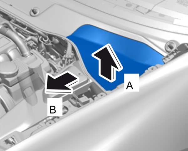

1 Поднять защитную крышку слева -A- и отсоединить ее движением вперед -B-.

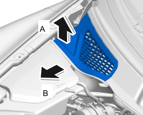

2 Поднять защитную крышку справа -A- и отсоединить ее движением вперед -B-.

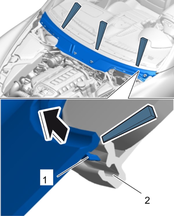

3 Поднять накладку обтекателя -1- сбоку с помощью пластикового клина -стрелка- и отсоединить ее от крепежной планки-2-.

Название: Отсоединение защитной крышки слева.jpg
ID:	20044   Нажмите на изображение для увеличения
Название: Отсоединение защитной крышки справа.jpg
ID:	20045   Нажмите на изображение для увеличения
Название: Отсоединение накладки обтекателя.jpg
