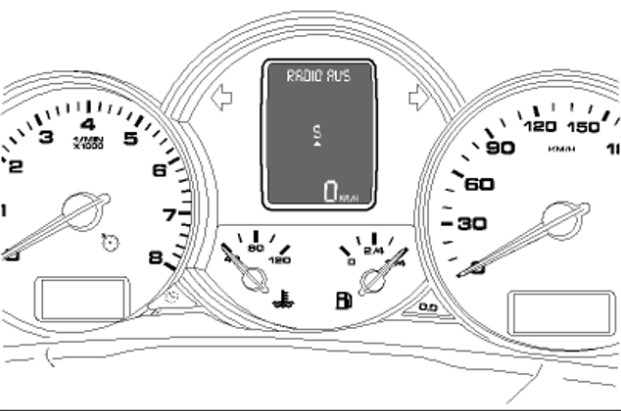

00484 только не понятно, это где вообще должно быть? это не часть GPS модуля?
Блок управления системы определения положения автомобиля-J603 - я думал это как раз блок управления уровнем кузова, а это по сути компас, нахрена он вообще нужен?

Компас – это опциональный модуль многофункционального дисплея в комбинации приборов в случае наличия в автомобиле PCM2.1 или PCM3.0. Этот модуль может быть активирован через код разблокировки. После успешного программирования на многофункциональном дисплее комбинации приборов отображается сторона горизонта, в направлении которой движется автомобиль.

хм... вот не припомню, была ли у меня эта стрелка или нет, судя по описанию я её видеть не мог, потому, что у меня была PCM 2.0, но в связи с ошибкой ремонтников, у меня, пока видимо временно, установлена PCM 2.1, могла ли она как то поспособствовать появлению данной ошибки?

Закодировать нужно корректно магнитолу.
Вообще в этой теме обсуждаем работы пневмоподвески. Тема про магнитолы в другом месте.
