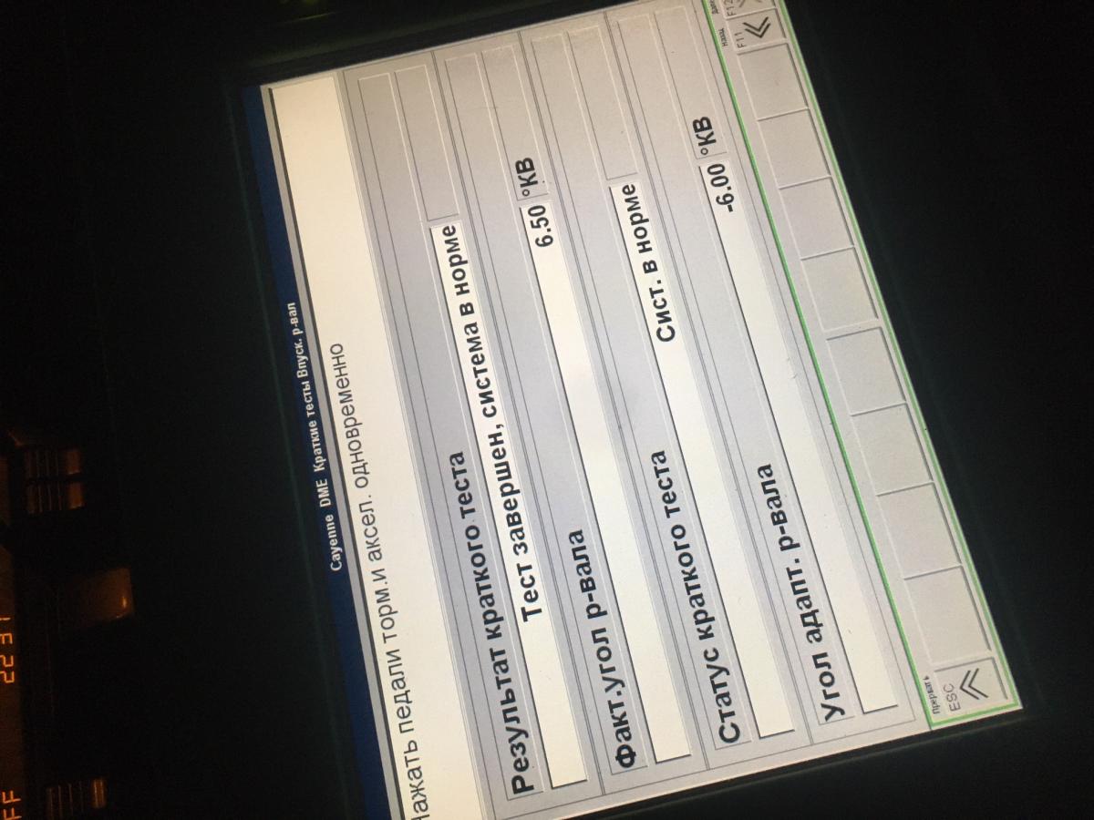

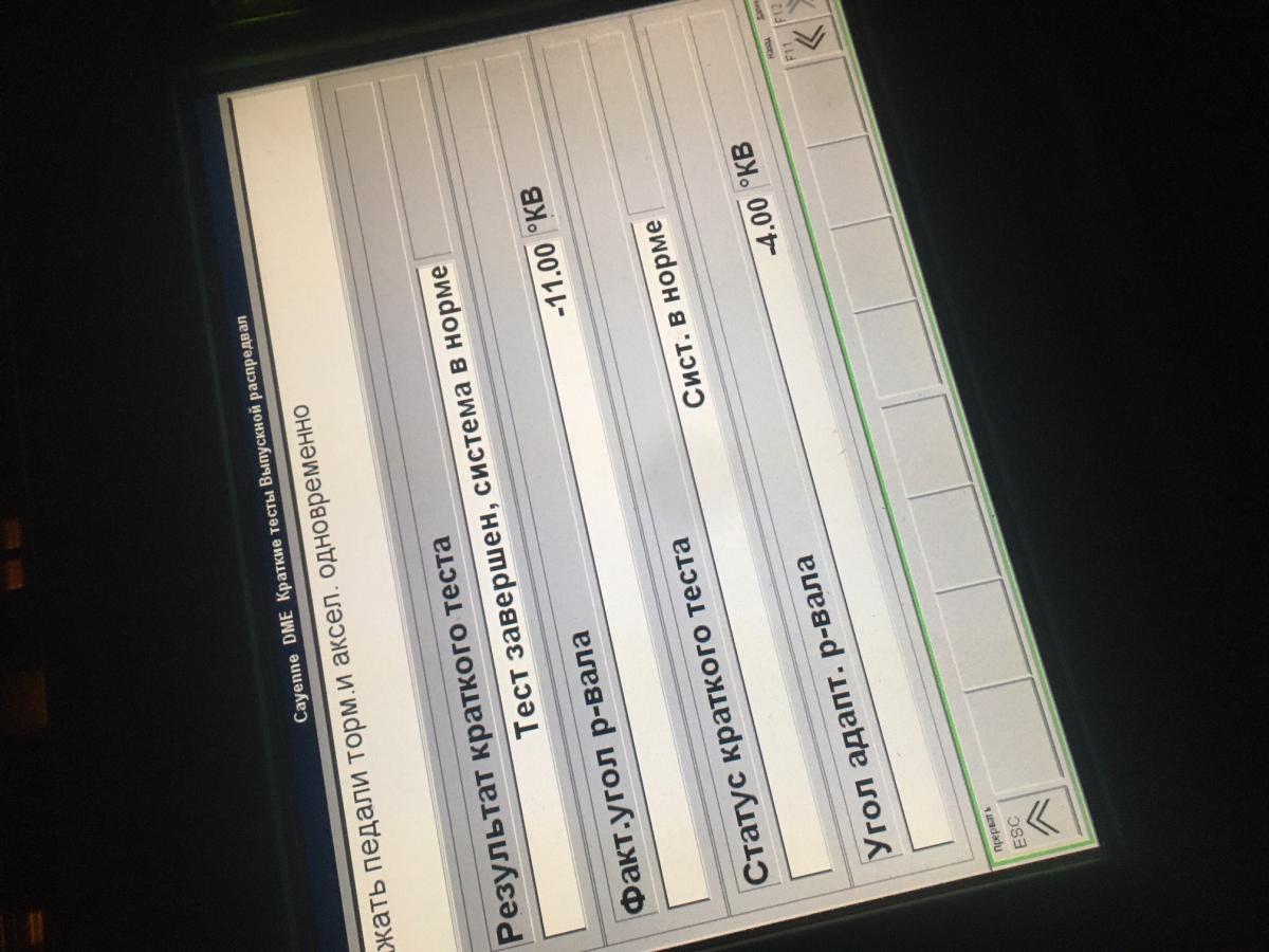

27.08.2020, 18:45   #6
Kostin-M-I
Отклонение распредвалов 1-го и 2-го ряда
Нашел только такие тесты

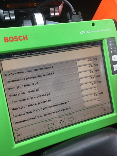

27.08.2020, 18:46   #7
Эти данные не в тестах, а в фактически измеряемых величинах
27.08.2020, 18:48   #8
Kostin-M-I
Видимо пивис 1 этого делать не умеет, там ничего похожего нет...
27.08.2020, 19:04   #9
Сообщение от Kostin-M-I Посмотреть сообщение
Все там есть. Изучить нужно внимательнее прибор
28.08.2020, 04:28   #10
Kostin-M-I
И на старуху бывает проруха...
