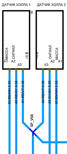

Приветствую всех - маленький вопрос , имеем Cayene 2004г 4.8бенз турбо, висит ошибка Р0349 Датчик распредвала 2 - нет сигнала , в действительных значениях показывает всегда 0, открыл схему там только два датчика на схеме - впускной и выпускной , разве ни должно быть на каждом ряде цилиндров по два ? Мотор ведь V образный .
Обсуждали уже https://forum.cayservice.ru/showthread.php?t=8301
Сообщение от dzoha17 Посмотреть сообщение
Нет, по одному на каждую головку

Спасибо Владимир, ни видел ту тему , получается на каждую голову по одному датчику ? Почему тогда на схеме указано впускной и выпускной ?
Верно.
Датчики Холла стоят на каждом впускном распредвалу, впускные не контролируются

Получается в схеме ошибка ?
Тут уже все зависит от того где смотрите.

Так там же где и вы

Ориентируйтесь на то что написано над датчиками. На схеме все в порядке подписано

Так я на это и ориентируюсь , только на моей схеме написано датчик впускного вала 1 , и датчик выпускного вала 2 .
То что выше может неверно переведено/опечатка. Главное что подписано датчик Холла 1 и датчик Холла 2
