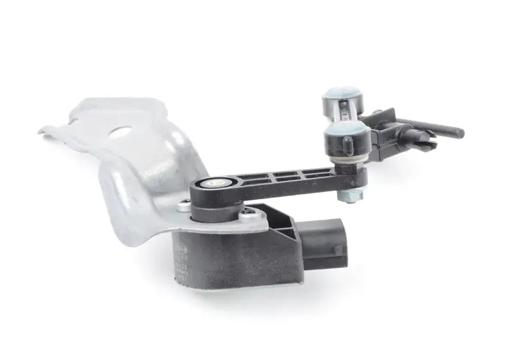

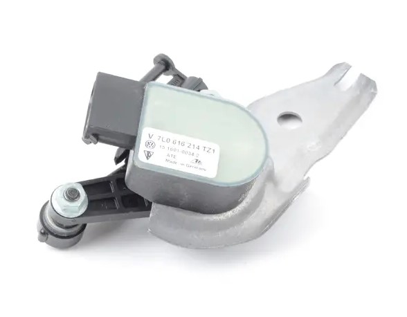

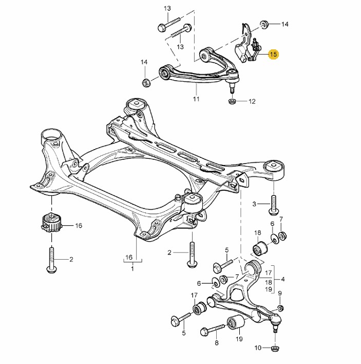

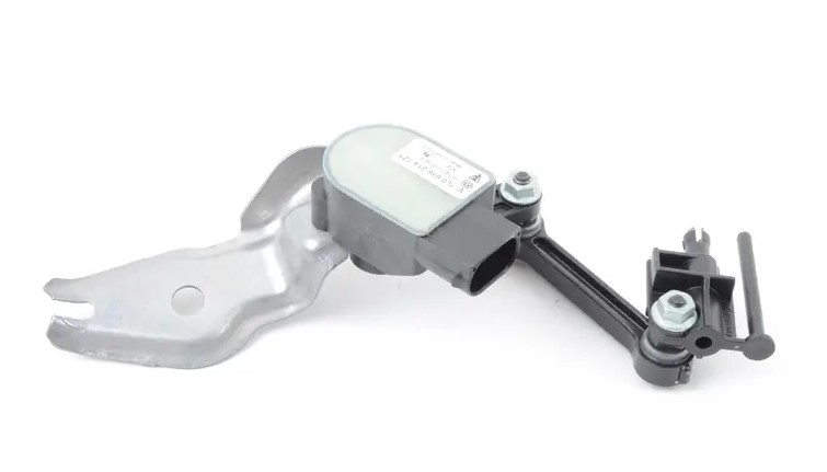

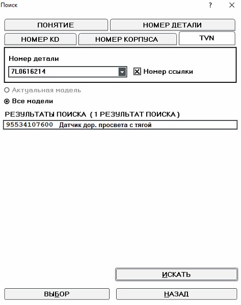

12.10.2019, 18:00   #6
95534107600 датчик уровня кузова передний правый

12.10.2019, 18:05   #7
Sirop
понял не тот привезли номер. надо как у меня стоял и другие не подходят правильно понял?
12.10.2019, 18:22   #8
Сообщение от Sirop Посмотреть сообщение
Верно.
