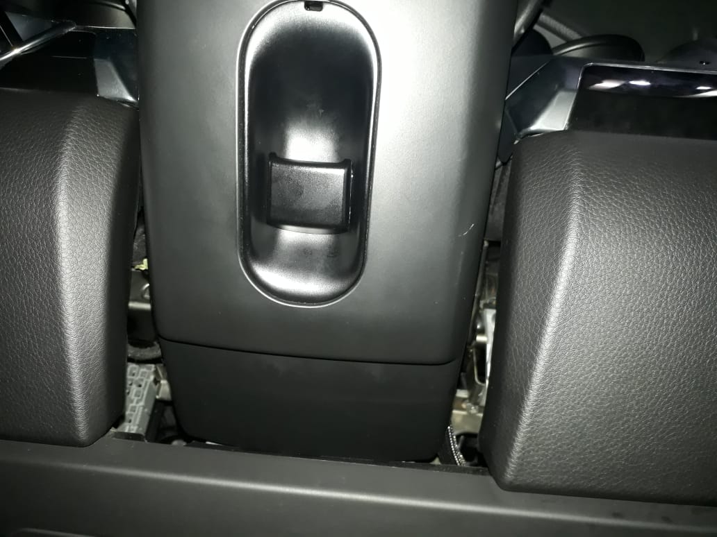

Руль перестал регулироваться по высоте. По длине прекрасно работает, думаю проблема в самом регуляторе под рулем, так как при попытке регулировке по высоте слышны легкие щелчки то ли от моторчика, то ли от самого регулятора.
Сообщите пожалуйста артикул данного регулятора.
VIN WP1AB2A23BLA44049
Фото прикладываю.

Я бы на вашем месте открыл механизм и визуально осмотрел его. Бывает что соскакивает ремень привода или что-то попадает под него.
Сам регулятор поставляется только в сборе с рулевой колонкой

Владимир, благодарю!
Заработал сам по себе

Возможно вы сами того не сознавая провели инициализацию (адаптировали крайние положения для блока управления)
