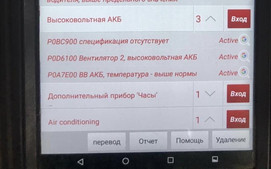

Здравствуйте. Как началась жара +39-40 градусов, пишет ошибку что вв акб температура выше норма и ещё пару ошибок. Piwis в моем городе нету. Диагностика была сделала обычным диагностикой

Проведите проверки по этим документам и сделайте фото дефекта, если не сложно
https://forum.cayservice.ru/showthre...238#post152238
https://forum.cayservice.ru/showthre...240#post152240
01.06.2022, 13:06   #5
Etibar1808
Не подскажете вентиляторы батарей где находится? Чтоб сразу все в сервисе проверить
