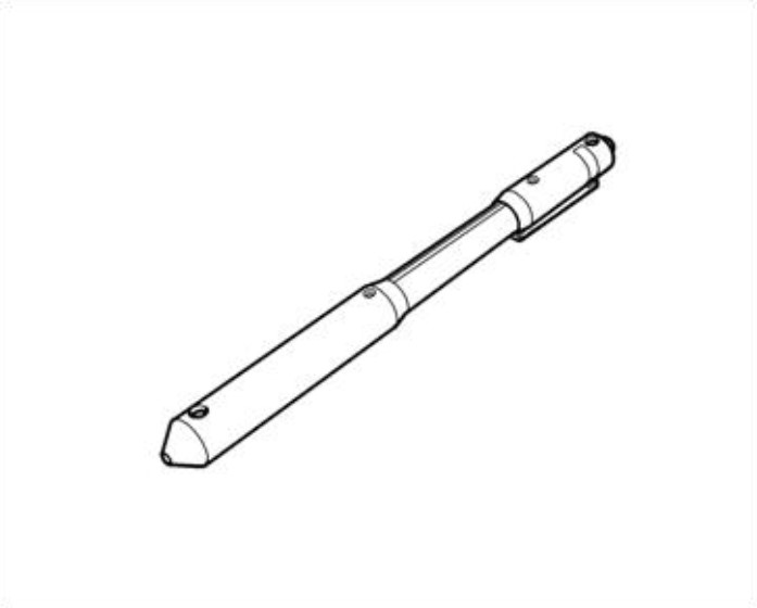

Инструменты
установочный инструмент T40187

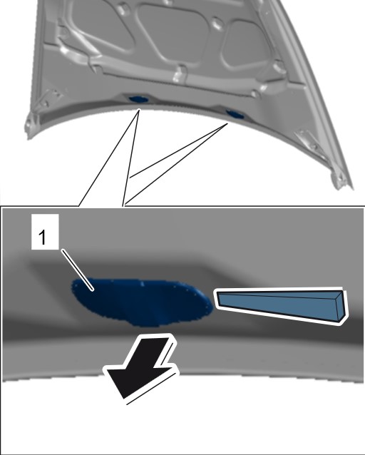

1. Поддеть форсунку из крышки моторного отсека -1- с помощью пластикового клина.

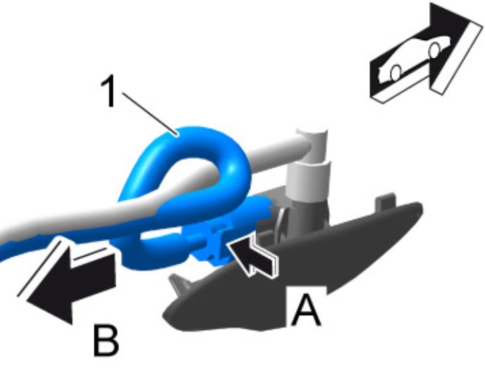

2. Разблокировать и отсоединить электрическое штекерное соединение -1- форсунки -A- -B- .

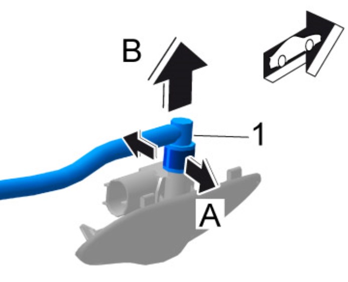

3. Разблокировать и отсоединить шланг жидкости омывателя -1- -A- -B- .

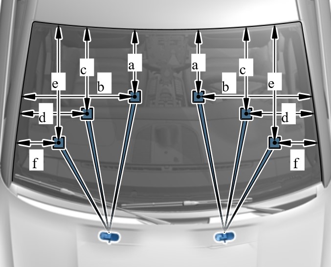

2. Отметить точки, в которых струи должны попадать на ветровое стекло.
2.1. Для внутренних форсунок: Снять размеры -a- Длина 200 mm и размеры -b- Длина 535 mm и отметить точки пересечения на лобовом стекле с помощью стандартной клейкой ленты.
2.2. Для центральных форсунок: Снять размеры -c- Длина 325 mm и размеры -d- Длина 335 mm и отметить точки пересечения на лобовом стекле с помощью стандартной клейкой ленты.
2.3. Для внешних форсунок: Снять размеры -e- Длина 480 mm и размеры -f- Длина 165 mm и отметить точки пересечения на лобовом стекле с помощью стандартной клейкой ленты.
3. Включить стеклоомыватель и при необходимости выровнять форсунки стеклоомывателя по отмеченным точкам с помощью установочного инструмента .
4. Удалить с ветрового стекла клейкую ленту и возможные остатки.
