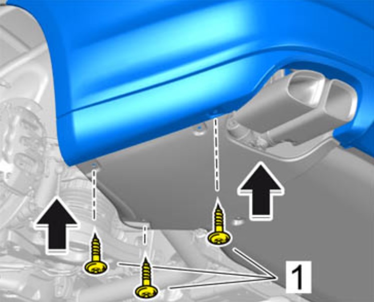

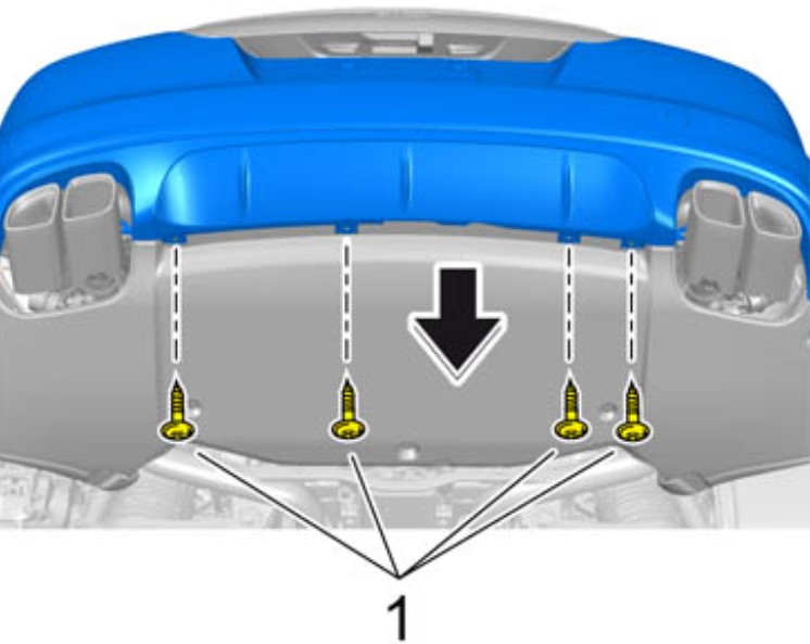

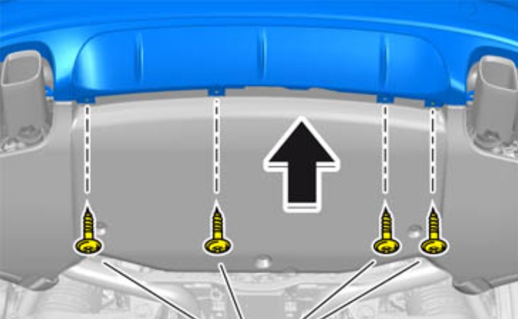

1. Вывернуть винты -1- на облицовке задней части кузова снизу.

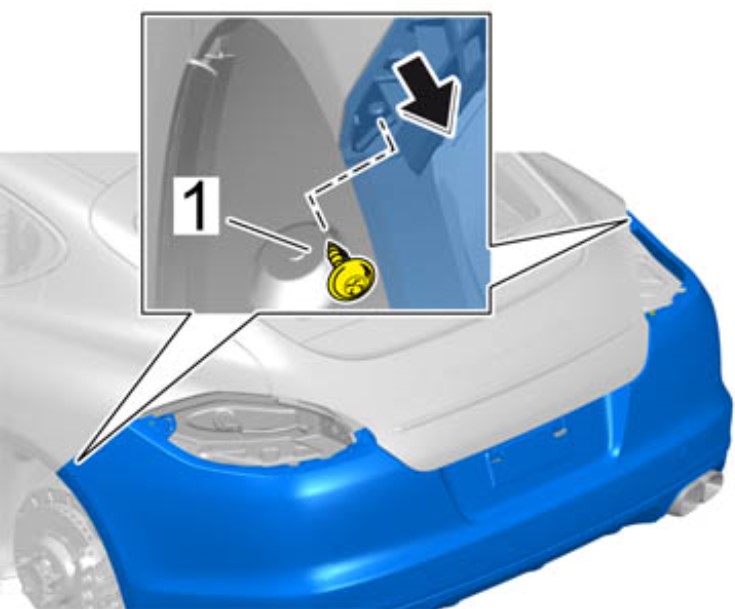

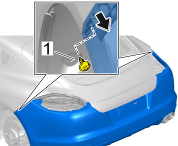

2. Вывернуть винты -1- на облицовке задней части кузова сбоку.

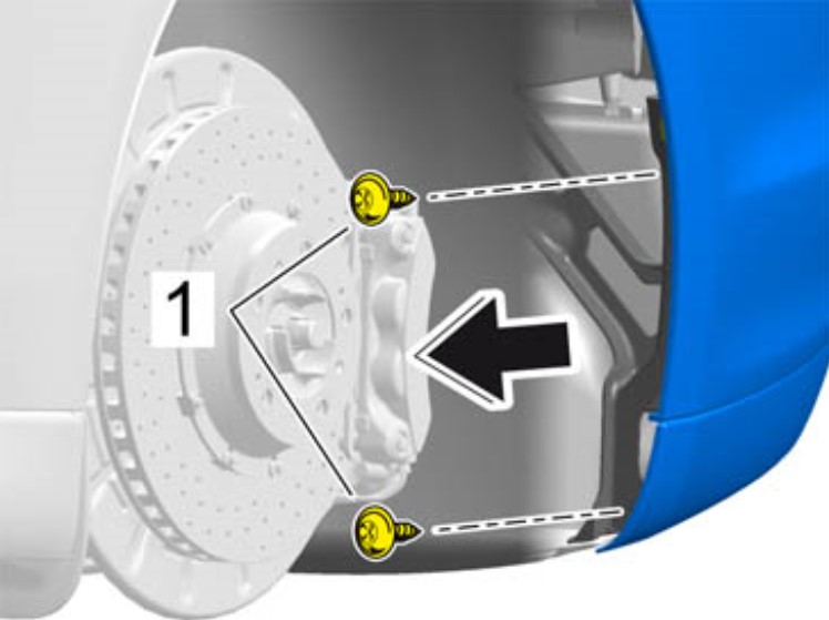

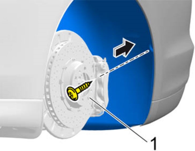

3. Вывернуть винт -1- на подкрылке.

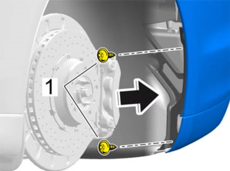

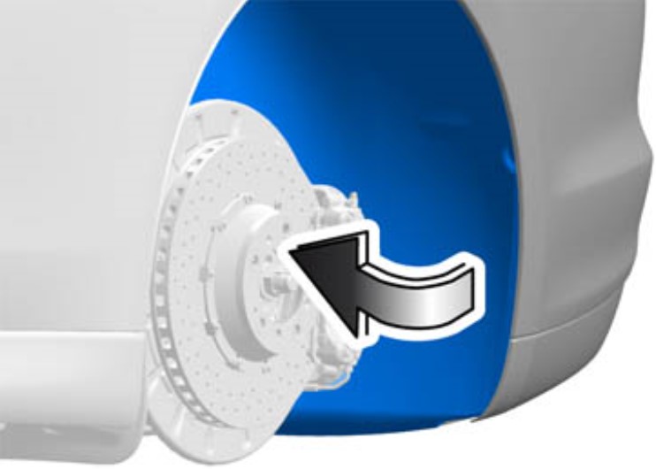

4.1. Отжать подкрылок в сторону.

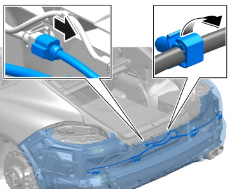

6. Снять облицовку с помощником.

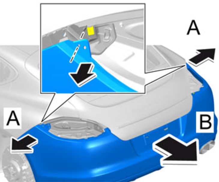

6.1. Отцепить облицовку с обеих сторон -стрелки A- и немного потянуть назад -стрелка B- .

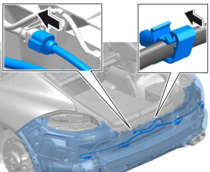

6.2. Открыть кабельный зажим.
Разъединить жгут проводов.
6.3. Полностью снять облицовку.

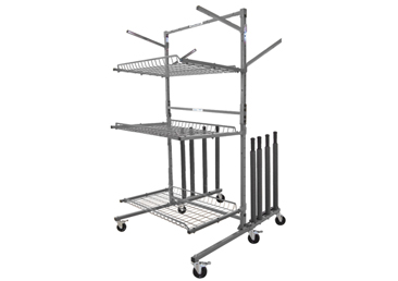

7. Положить облицовку задней части кузова в систему хранения VAS 6760 VAS product.

1.1. Соединить жгут проводов. Подсоединить разъем до ощутимой фиксации.
Вложить жгут проводов в кабельный зажим и заблокировать кабельный зажим.

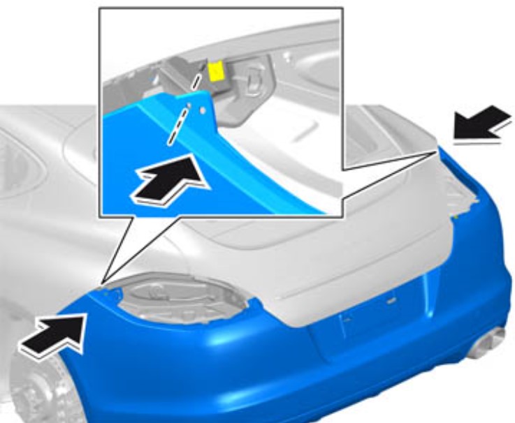

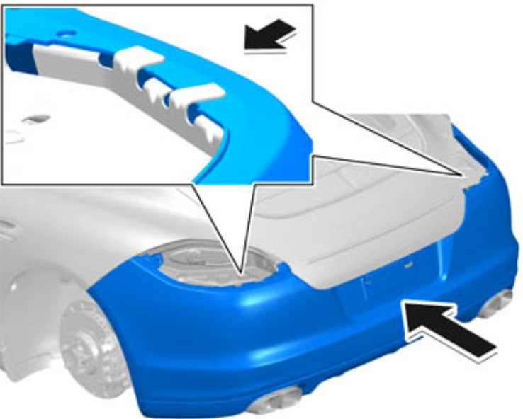

1.2. Ввести облицовку в крепежные планки.
1.3. Зацепить облицовку сверху.

5. Ввернуть винт -1- на подкрылке.

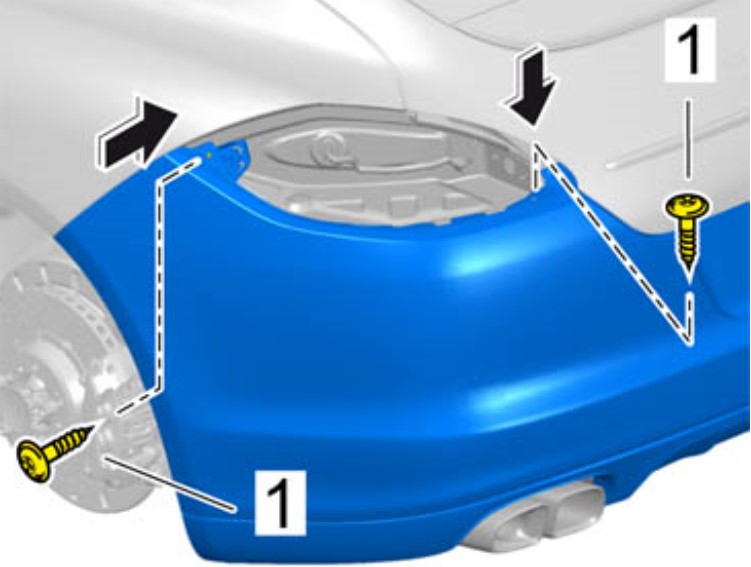

6. Вкрутить винты -1- на облицовке задней части кузова сбоку и затянуть с моментом Момент затяжки 2,8 Nm +/-0,5 Nm .

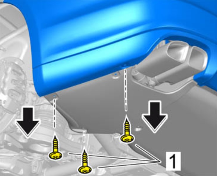

7. Ввернуть винты -1- на облицовке задней части кузова сзади.
