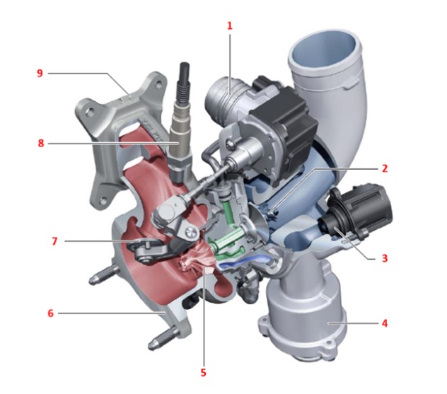

Информация о компонентах
Обзор турбонагнетателя
1 Регулятор давления наддува
2 Рабочее колесо компрессора
3 Клапан рециркуляции в режиме ПХХ
4 Встроенный импульсный глушитель
5 Колесо турбины
6 Корпус турбины
7 Заслонка перепускного клапана
8 Лямбда-зонд перед катализатором
9 Фланец к головке блока цилиндров

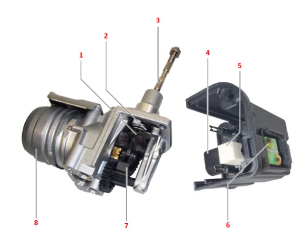

Детальный вид регулятора давления наддува турбонагнетателя
1 Тарелка пружины
2 Пружины для компенсации зазора
3 Рукоятка управления перепускного клапана
4 Разъем блока управления электроники двигателя (DME)
5 Магнитный держатель
6 Датчик положения регулятора давления наддува
7 КПП
8 Регулятор давления наддува
Возможные причины неисправности
Электронный регулятор, турбонагнетатель и тяги
21300 - Турбонагнетатель - Затрудненный ход при активации/перемещении
21666 - Тяга привода - затрудненный ход, заедание
21660 - Электрический регулятор турбонагнетателя - неисправность
Название: Регулятор давления наддува турбонагнетателя.jpg
