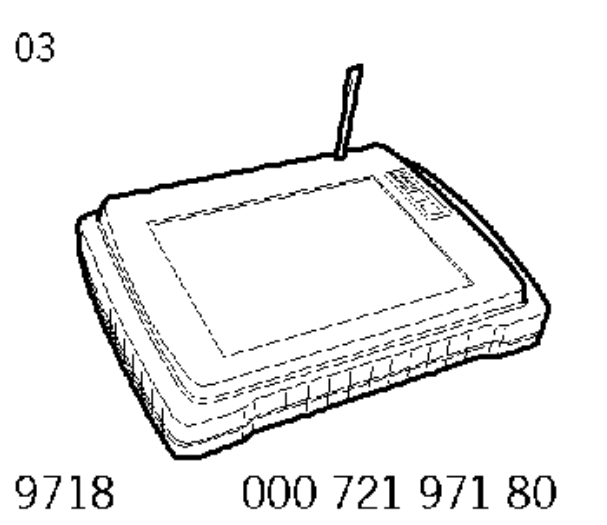

Инструмент:
Тестер PIWIS 9718 с установленным проверочным ПО версии 20.000/11/2007 (или выше), № детали 000721971WW200
