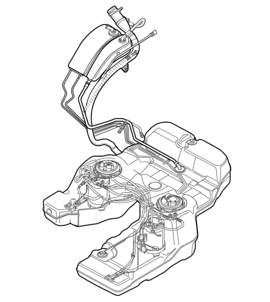

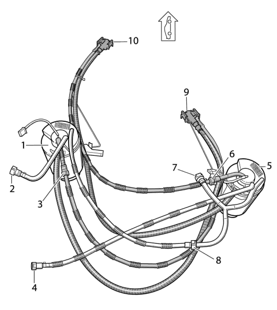

Обзор: соединения каналов топливного фильтра
1 - Топливный насос левый
2 - Разъем топливного фильтра
3 - Соединение подающего топливопровода
4 - Разъем топливного фильтра
5 - Топливный насос правый
6 - Соединение подающего топливопровода
7 - Разъем регулятора давления топлива
8 - Место разъединения левого топливного насоса и регулятора давления
9 - Эжекционный насос левого топливного насоса
10 - Эжекционный насос правого топливного насоса
ID:	14271   Нажмите на изображение для увеличения
