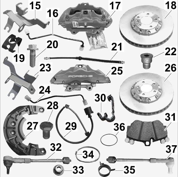

Для соответствия возросшим динамическим характеристикам автомобиля рекомендуются 21-дюймовые диски с соответствующими шинами.
Указания:

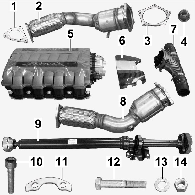

Для серийного Cayenne Turbo предлагается комплект "Повышение мощности E81".
На автомобиле заменяются или изменяются следующие компоненты:
Тормозные диски и суппорты увеличенного размера, усиленные рулевые тяги 1)
Новые предкатализаторы
Новый карданный вал
Новая впускная система, включая карбоновые накладки и регулятор положения дроссельной заслонки E-Gas, включая карбоновую крышку
Измененная параметрическая поверхность для блока управления DME – DME SG
1) Необходимо ТОЛЬКО на автомобилях выпуска до мая 2008 (22 календарная неделя = KW22) с тормозными механизмами меньших размеров! На автомобилях, выпущенных с 22 календарной недели, установлены тормозные механизмы большего размера.
Эти элементы были протестированы и разрешены Porsche.
При эксклюзивной индивидуальной комплектации № "E81" повышение мощности Turbo возможно даже для новых автомобилей с завода.
Переоснащение Cayenne Turbo приводит к повышению мощности с 368 кВт (500 л.с.) до 397 кВт (540 л.с.)

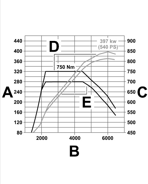

Легенда: → Рис. 1
A = мощность в кВт
B = частота вращения в об/мин
C = крутящий момент в Нм
D = двигатель, оснащенный комплектом повышения мощности
E = серийный двигатель
