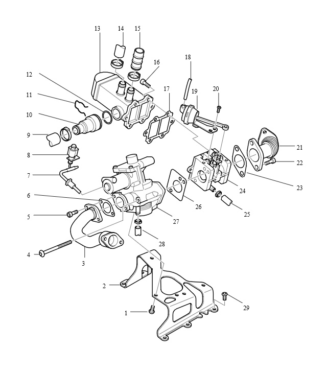

Обзор компонентов системы рециркуляции ОГ
1 - Крепежный винт → Момент затяжки: 9 Nm
2 - Кронштейн
3 - Соединительная трубка рециркуляции ОГ
4 - Крепежный винт → Момент затяжки: 25 Nm
5 - Крепежный винт → Момент затяжки: 9 Nm
6 - Прокладка
7 - Датчик температуры рециркуляции ОГ
8 - Переключающий клапан рециркуляции ОГ
9 - Шланг системы охлаждения
10 - Соединительный штуцер с регулятором ОЖ для рециркуляции ОГ
11 - Крепежная скоба
12 - Уплотнительное кольцо
13 - Радиатор рециркуляции ОГ
14 - Шланг системы охлаждения
15 - Шланг системы охлаждения
16 - Крепежный винт → Момент затяжки: 9 Nm
17 - Прокладка
18 - Вакуумный шланг
19 - Мембранный механизм вакуумного регулятора переключения рециркуляции ОГ
20 - Крепежный винт → Момент затяжки: 4 Nm
21 - Соединительная трубка рециркуляции ОГ
22 - Крепежный винт → Момент затяжки: 25 Nm
23 - Прокладка
24 - Клапан рециркуляции ОГ
25 - Шланг системы охлаждения
26 - Прокладка
27 - Регулировочный клапан
28 - Шланг системы охлаждения
29 - Крепежный винт → Момент затяжки: 9 Nm

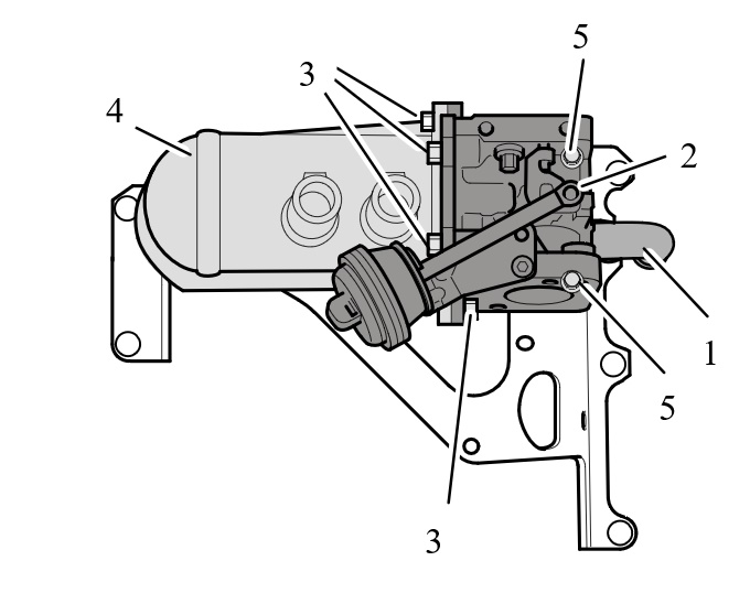

Демонтаж клапана рециркуляции ОГ
1. Отсоединить шланг ОЖ -1- на нижней стороне клапана рециркуляции ОГ -2- .
2. Вывернуть крепежные винты -3- на соединении между радиатором рециркуляции ОГ -4- и клапаном рециркуляции ОГ -1- сверху и снизу.
3. Вывернуть крепежные винты -5- на нижней стороне держателя и снять клапан рециркуляции ОГ -1- .
Монтаж клапана рециркуляции ОГ
информация
Закрепите все соединения шлангов с помощью хомутов для шлангов, которые соответствуют серийным.
информация
Заменить уплотнительные кольца, уплотнения и уплотнительные кольца круглого сечения.
1. Расположить клапан рециркуляции ОГ -2- на радиаторе рециркуляции ОГ -4- и привернуть с помощью крепежных винтов -3- . → Момент затяжки: 9 Nm
2. Затянуть крепежные винты -5- на нижней стороне клапана рециркуляции ОГ -2- к держателю. → Момент затяжки: 9 Nm
3. Установить шланг ОЖ -1- на нижней стороне клапана рециркуляции ОГ -2- .
