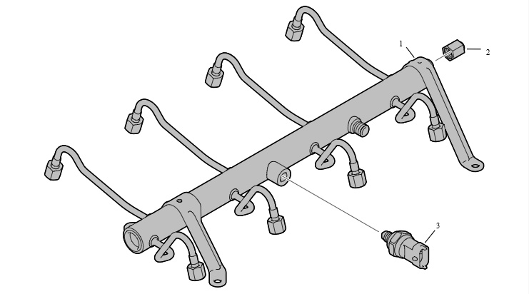

Обзор: компоненты
-1- - Топливная рампа
-2- - Заглушка вывода для промывания
-3- - Датчик высокого давления

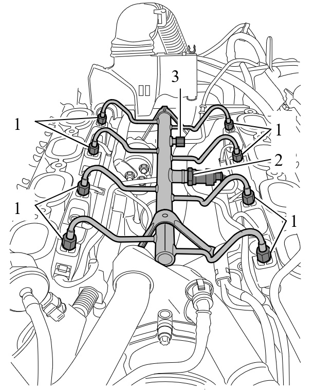

1. Отсоединить электрический разъем датчика высокого давления -2- .
2. Положить ветошь вокруг штуцера высокого давления трубопровода высокого давления -3- .
Сбросить давление топлива путем медленного отворачивания трубопровода высокого давления рожковым ключом.

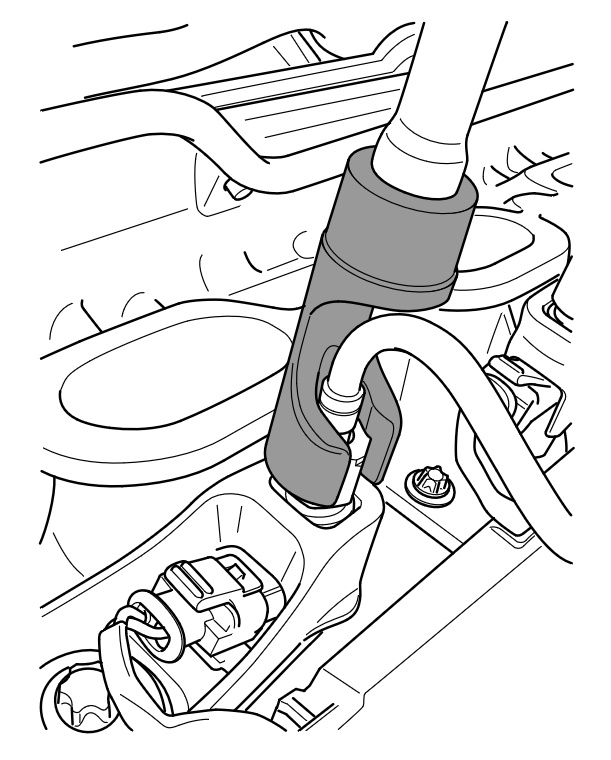

3. Отвернуть все восемь накидных гаек к форсункам впрыска высокого давления -1- .
Для этого использовать открытую сменную торцовую головку насадка торцового ключа или подобный инструмент → Сменная торцовая головка.

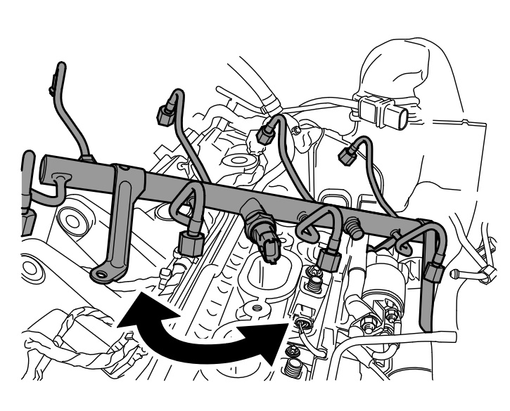

4. Демонтировать болты топливной рампы -1 и 2- и поднять топливную рампу.
Винт на корпусе термостата длиннее.
До заднего правого винта можно добраться только с помощью тонкого ключа Torx.
5. Извлечь топливную рампу из двигателя, вращая ее -стрелка- .

2. Установить топливную рампу на двигатель, вращая ее -стрелка- .

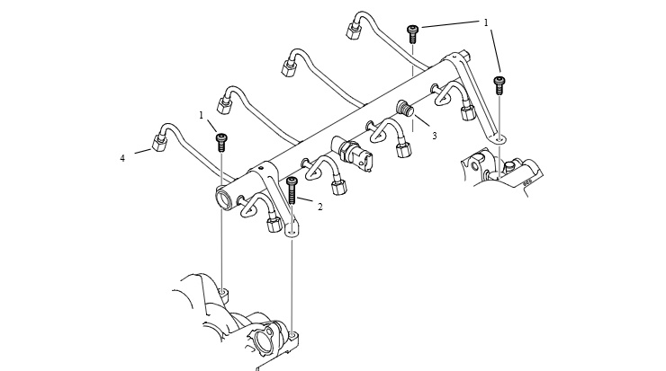

4. Смонтировать винты топливной рампы -1 и 2- .
До заднего правого винта можно добраться только с помощью тонкого, длинного ключа Torx.
Крепление топливной рампы
1 - Винт M6 x 16
2 - Винт M6 x 25
3 - Патрубок магистрали высокого давления
4 - Вывод на форсунке (форсунка впрыска высокого давления)

Накидные гайки форсунок и подводящего трубопровода высокого давления должны быть подвергнуты посадочной затяжке, ослаблению и окончательной затяжке.
Для резьбового соединения форсунок использовать открытую сменную торцовую головку насадка торцового ключа → Сменная торцовая головка или подобный инструмент.
Закрепить трубопровод высокого давления с помощью открытого накидного ключа и динамометрического ключа.
