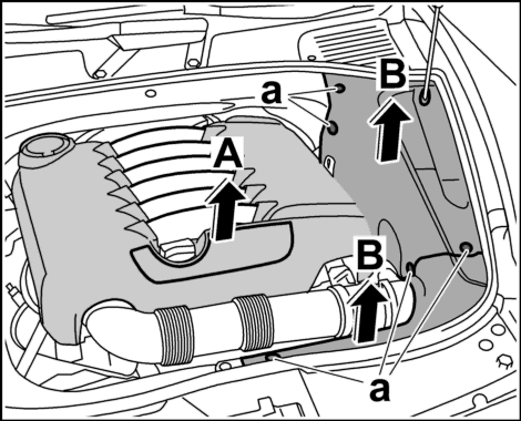

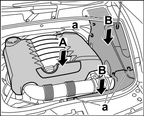

1. Снять накладку двигателя -стрелка A- .
2. Вывернуть крепежный зажим -a- и извлечь оба кожуха -стрелки B- .

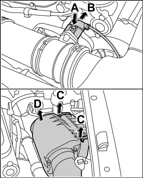

3. Разблокировать разъем -стрелка A- и отсоединить -стрелка B- .
4. Разблокировать крышку воздушного фильтра -стрелки C- и снять ее по направлению вверх -стрелка D- .

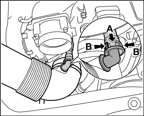

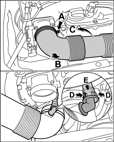

5. Ослабить крепежный хомут -стрелка A- и снять впускной шланг с блока дроссельной заслонки -стрелка B- .
6. Повернуть впускной шланг вправо -стрелка C- .
7. Разблокировать шланг вентиляции -стрелки D- и извлечь -стрелка E- .

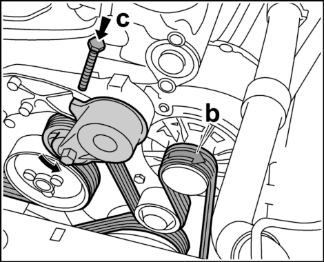

Перед демонтажом отметить на верхней стороне приводного ремня направление вращения.
Вкручивать упорный винт только до положения, при котором можно будет снять приводной ремень. Иначе возможно повреждение корпуса натяжного ролика.
9. Пометить направление вращения -b- на приводном ремне.

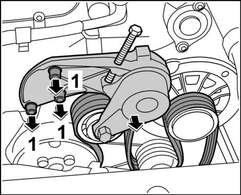

10. Ослабить натяжной ролик при помощи упорного винта (M8 x 50) -стрелка c- и снять с ремня -стрелка b- .
11. Вывернуть крепежные винты -стрелки 1- и извлечь натяжной ролик.

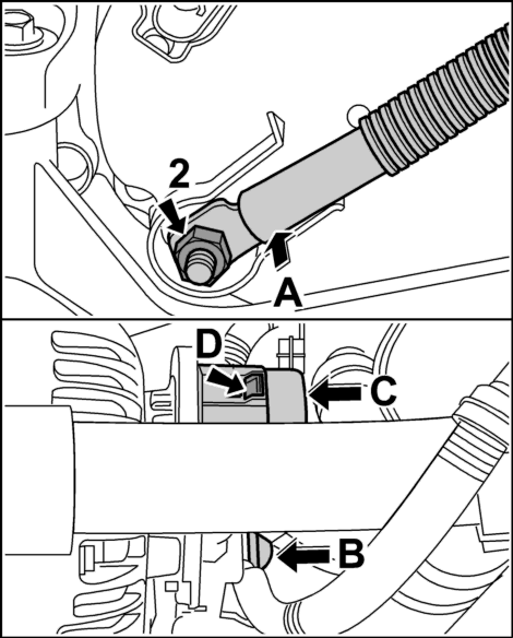

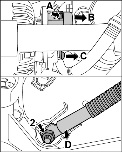

12. Разблокировать разъем -стрелка A- и отсоединить -стрелка B- .
13. Снять защитный колпачок -стрелка C- .
14. Выкрутить крепежные гайки -стрелка 2- и отсоединить провод B+ -стрелка D- .

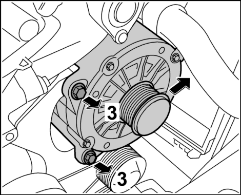

15. Выкрутить крепежные винты -стрелки 3- и снять генератор в сторону -стрелка- . При необходимости выдавить генератор из крепления рычагом

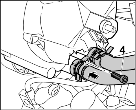

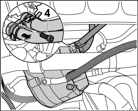

16. Пережать оба шланга с помощью зажимов для шлангов 3094.
17. Выкрутить крепежный винт -4- и отсоединить оба шланга ОЖ с соединительным штуцером -стрелка- .
18. Извлечь генератор по направлению вверх, при необходимости отжать в сторону шланг ОЖ.

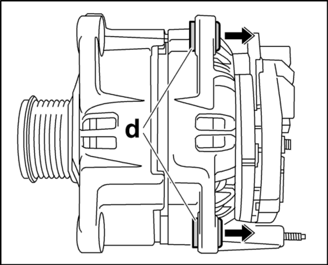

информация
Перед монтажом генератора необходимо выпрессовать резьбовые втулки -d- примерно на 4 мм наружу.

1. Подсоединить штуцер с каналами системы охлаждения -стрелка- и затянуть крепежный винт -4- . → Момент затяжки: 9 Nm
2. Разжать зажим для шлангов 3094 и снять его со шлангов.
3. Установить генератор в монтажное положение -стрелка- и затянуть крепежными винтами -стрелки 3- . → Момент затяжки: 20 Nm
4. Подсоединить провод B+ к генератору -стрелка A- и затянуть крепежной гайкой -стрелка 2- . → Момент затяжки: 15 Nm
5. Установить защитный колпачок -стрелка B- .
6. Вставить разъем -стрелка C- до ощутимой фиксации -стрелка D- .

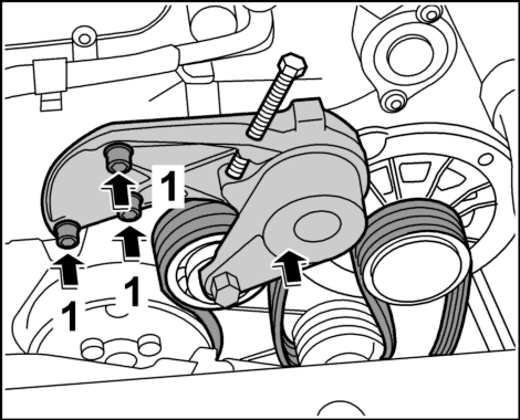

7. Установить натяжной ролик в монтажное положение -стрелка- и наложить приводной ремень на натяжной ролик и шкив генератора.
8. Затянуть натяжной ролик крепежными винтами -стрелки 1- . → Момент затяжки: 20 Nm
9. Проверить правильность установки и направления вращения приводного ремня -b- .
10. Выкрутить нажимной винт -стрелка c- и натянуть приводной ремень -стрелка- .
11. Подсоединить вентиляционный шланг -стрелка A- до ощутимой фиксации -стрелки B- .

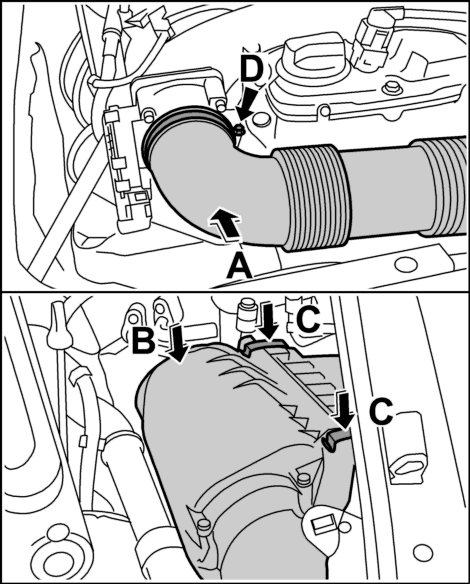

12. Установить воздушный фильтр.
13. Надеть впускной шланг на фланец блока дроссельной заслонки -стрелка A- .
14. Вставить крышку корпуса воздушного фильтра -стрелка B- и закрепить крепежными скобами -стрелки C-
15. Затянуть крепежный хомут -стрелка D- .

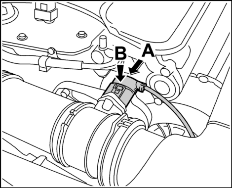

16. Вставить разъем -стрелка A- до ощутимой фиксации -стрелка B- .
17. Установить облицовку двигателя -стрелка A- до ощутимой фиксации.
18. Установить накладки -стрелки B- и зафиксировать крепежными зажимами -a- .
