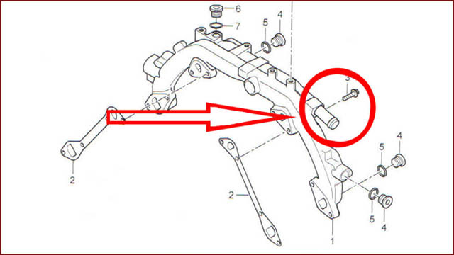

Владимир, добрый день! Был на сервисе на ТО, сказали что у меня распределительная трубка ОЖ старого образца, как и корпус термостата и что их надо поменять, тк штуцер который в данной трубке, вклеен и от времени и температуры, клей там приходит в негодность и штуцер этот вываливается и ОЖ соответственно выливается. Понятно, что можно поменять эту "подкову" на запчасть нового образца (вроде новый номер 94810606107 ), где этот штуцер уже на резьбе. Но может вы или кто то укреплял этот штуцер? Может какой то холодной сваркой? Или еще чем то? Или к этому месту вообще не подлезть?
Подскажите, можно ли решить эту проблему без замены этой трубки? Тк она пока у меня не вывалилась))
Технически конечно можно заварить, но это нужно найти таких людей кто снимет, сделает такую работу с гарантией герметичности

То есть, подлезть к этой трубке без ее демонтажа не возможно? Надо ее снимать? Еще подскажите пожалуйста по корпусу термостата, который старого образца, насколько долго они ходят? Или сразу превентивно заменить с этой распределительной трубкой?
Верно, для проведения таких работ деталь нужно демонтировать для начало
Нет такой статистики как таковой. Если старого образца, рано или поздно произойдет разгерметизация точно и произойдет это внезапно
Если не нужны проблемы в этом смысле, тогда конечно есть смысл сделать и забыть
