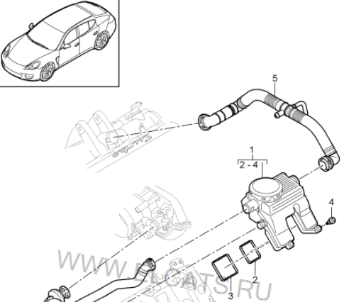

Всем привет)
Уже в который раз сталкиваюсь с небольшой проблемой.
Смысл в том, что на моторах M48.20\40\70 на Кайенах и Панамерах от маслоуловителя на одной голове до клапанной крышки второй головы идет трубка (см вложение, трубка номер 5) Номер этой трубки 94810724571 (на мотор m48.70) и 94810724520 (на моторы m48.20\40)
От этой трубки через тройник расходятся две трубки.
Как видно во вложении эта трубка в оригинале идет без тройника. Если найти в каталоге раздел с трубками от тройника и далее, то тройника там тоже нет. А он, сволота, часто ломается при снятии впускного коллектора.
Может кто-то сталкивался и знает номер этого тройника, если он, конечно, отдельно поставляется.
З.ы. понятно, что можно пойти и купить на рынке такой же китайский, но вот хотелось бы все таки оригинал)
Спасибо!

08.10.2018, 12:16   #2
Сообщение от Kamushkyn Посмотреть сообщение
Всем привет)
Не верно. Трубка 94810724571 всегда поставляется с тройником.
Тройник отдельно не поставляется.
Нет проблем. Заказывайте деталь под оригинальным номером и получаете полноценный вентиляционный патрубок.
08.10.2018, 12:22   #3
Поставляется без тройника...
08.10.2018, 17:27   #4
Kamushkyn
Вас понял! Видимо у магазина фото не соответствует действительности) спасибо!
