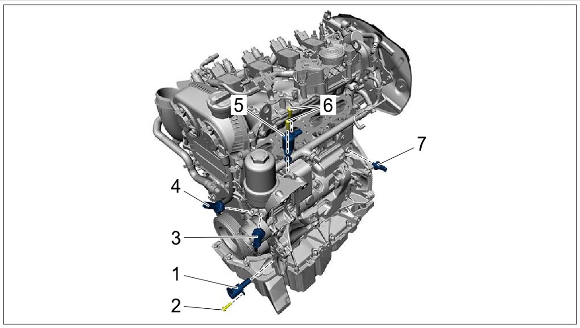

Обзор компонентов
Обзор монтажа датчика индикации давления масла
1 Клапан регулировки давления -N428- (с уплотнительным кольцом)
2 Винт клапана регулировки давления -N428-
3 Датчик индикации сниженного давления масла -F378- (уплотнительное кольцо не подлежит замене)
4 Датчик индикации давления масла -F22- (уплотнительное кольцо не подлежит замене)
5 Управляющий клапан форсунок охлаждения поршней -N522- (с уплотнительными кольцами)
6 Винты управляющего клапана форсунок охлаждения поршней -N522-
7 Датчик индикации давления масла -F447- (уплотнительное кольцо не подлежит замене)
Название: Обзор монтажа датчика индикации давления масла.jpg
