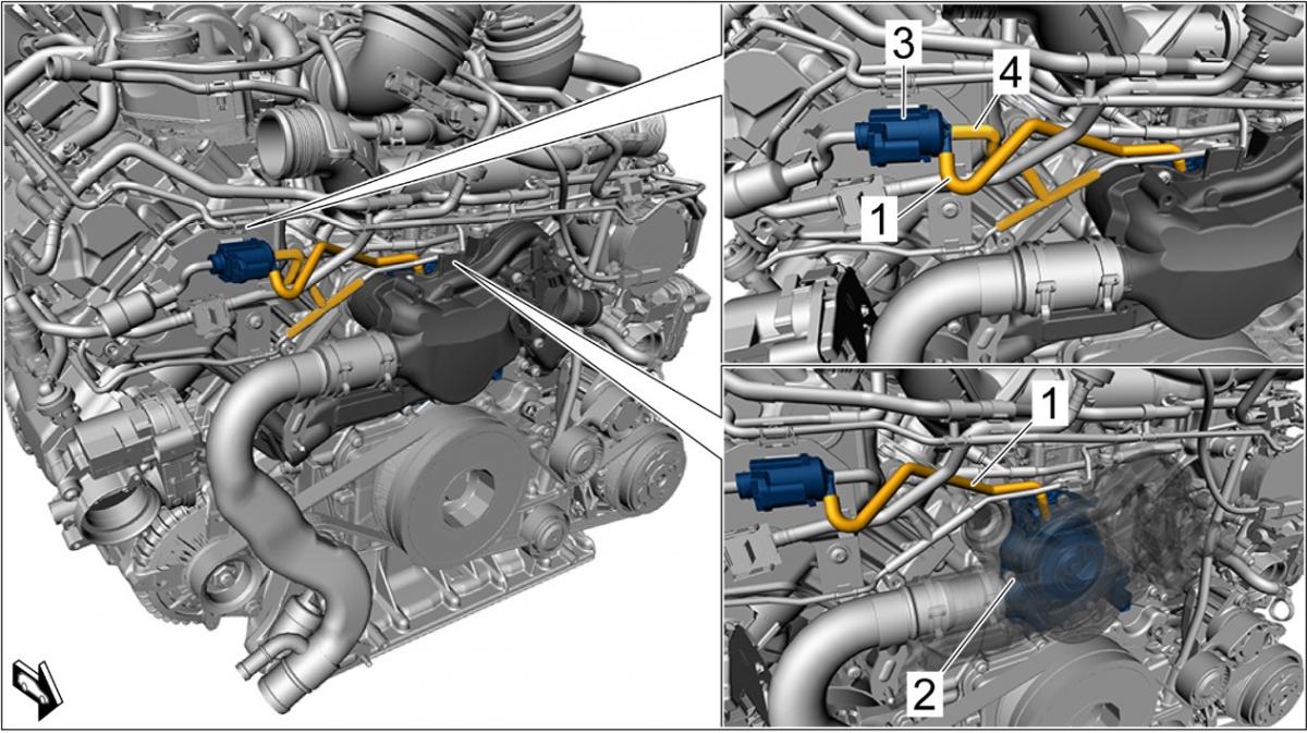

Проверка и при необходимости замена переключающего клапана насоса ОЖ
1 Отсоединить вакуумный шланг -1- от насоса ОЖ -2-.
2 Отсоединить вакуумный шланг -4- от переключающего клапана -3-.
3 Подсоединить VAS 6213 - ручной вакуумный насос к переключающему клапану -3- на разъеме вакуумного шланга -4- и создать вакуум.
Информация
Если при включенном зажигании разрежение создать невозможно, завершить проверочную процедуру. В этом случае переключающий клапан неисправен и подлежит замене.
Название: Положение переключающего клапана и насоса ОЖ.jpg
