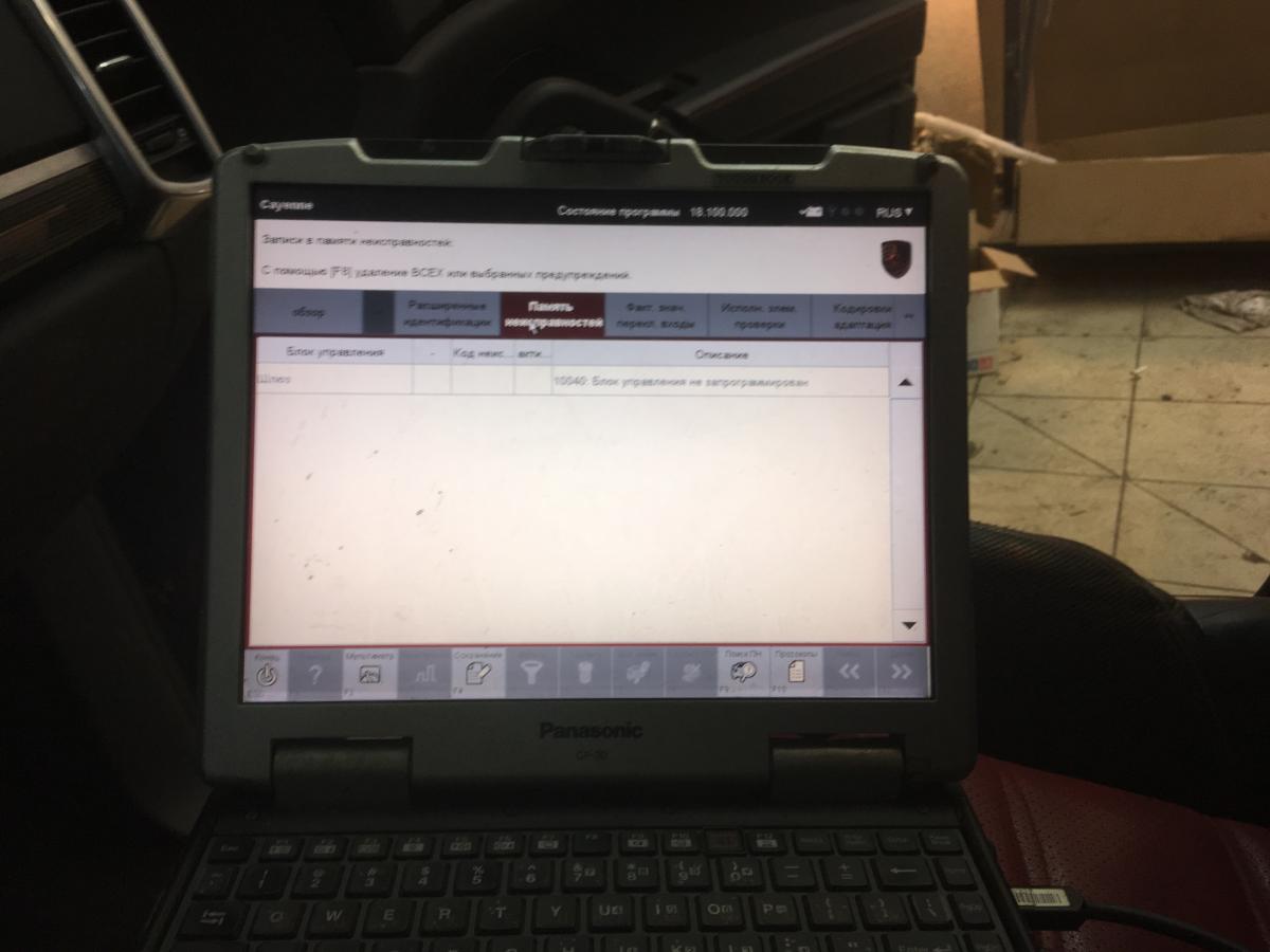

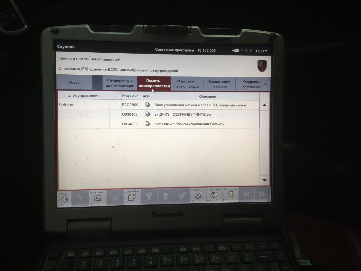

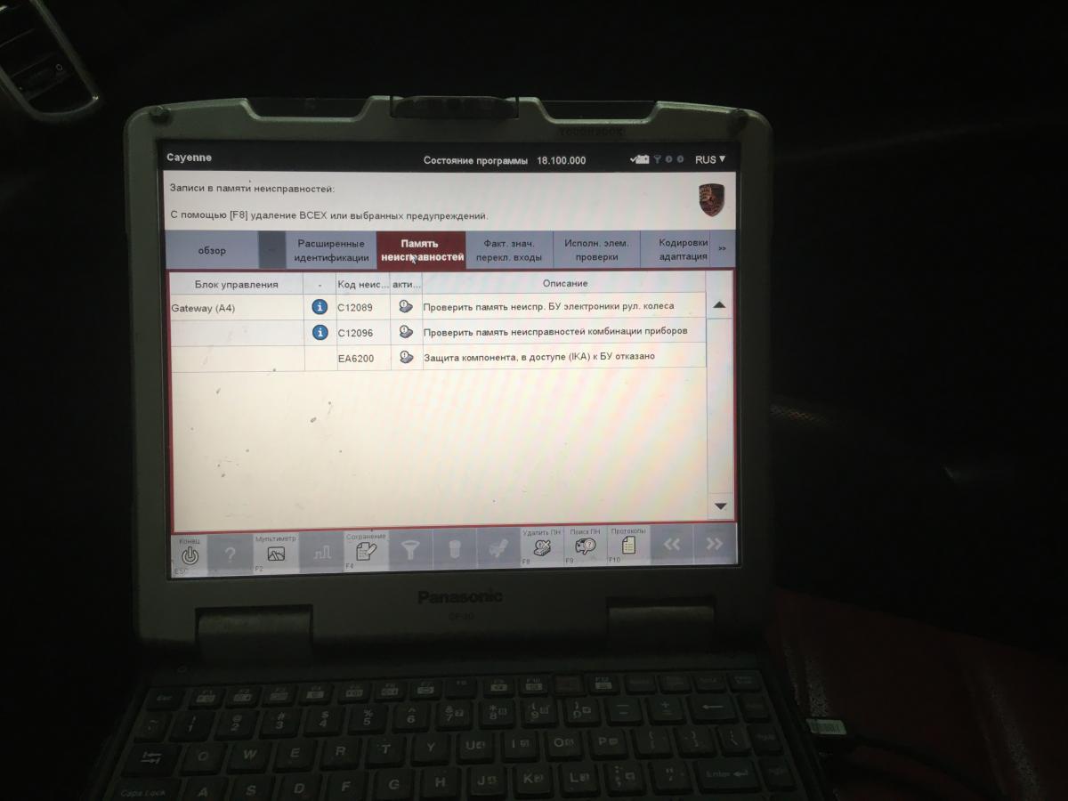

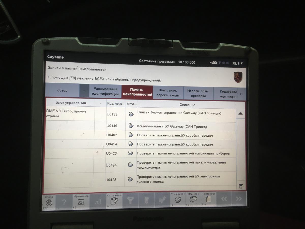

Vin WP1ZZZ92ZGLA88873 Родной блок умер напрочь, имел номер 95B 907 530E, вместо него был приобретен и установлен блок 7PP 907 530 L, он же 7PP 907 530 N от машины 12 модельного года. По итогу имеем лежащую шину CAN привода, нет связи с gatewey, об этом говорят ошибки в блоках DME и Tiptronic. Просьба подсказать возможно ли это из за изменения в программном обеспечении блока или в проводке, а так же не защищена ли Шина каким нибудь предохранителем и может ли на это влиять защита компонентов? Порядок поиска причину обычной «укладки» шины понятен, просто не хочется разобрать пол машины просто так... Да, машина заводится. Заранее спасибо.
P.S. И попутный вопрос, понятно, что блок Gateway запрограммирован и закодирован, содержит правильный vin, и комплектацию, НО, каждый раз когда хочу закодировать какой-либо блок на машине мне почему-то предлагают данные той машины откуда снят Gateway... Через доп. Меню и данные автомобиля тоже пробовал изменять комплектацию, и всё равно такая же ерунда...
07.04.2020, 12:30   #2
Сообщение от Vitamin701 Посмотреть сообщение
Через процедуру ввод в эксплуатацию защиты компонентов проводят замену блока управления шлюза (Gateway)
После успешного программирования появляется статус:
например: Шлюз: защита компонентов запрограммирована

Vitamin701
Спасибо. Правда вопрос отсутствие связи по шине привода остаётся открытым. Машина со сложной судьбой, возможно есть вопросы в проводке. Или вы уверенны, что эти ошибки свидетельствуют именно о проблеме защиты компонентов?
07.04.2020, 13:06   #4
Vitamin701
Gatewey я программировал из инженерного режима, из меню программирования самого блока.

07.04.2020, 13:37   #5
Этого недостаточно. Нужно сделать ввод в эксплуатацию защиты компонентов, а потом уже кодирование/программирование.
07.04.2020, 14:17   #6
Vitamin701
Сейчас руками положил данные из еепрома дохлого родного гатевея, выдал такую ошибку... Сейчас из под инженерки запрограммирую, посмотрим что выйдет... :)
