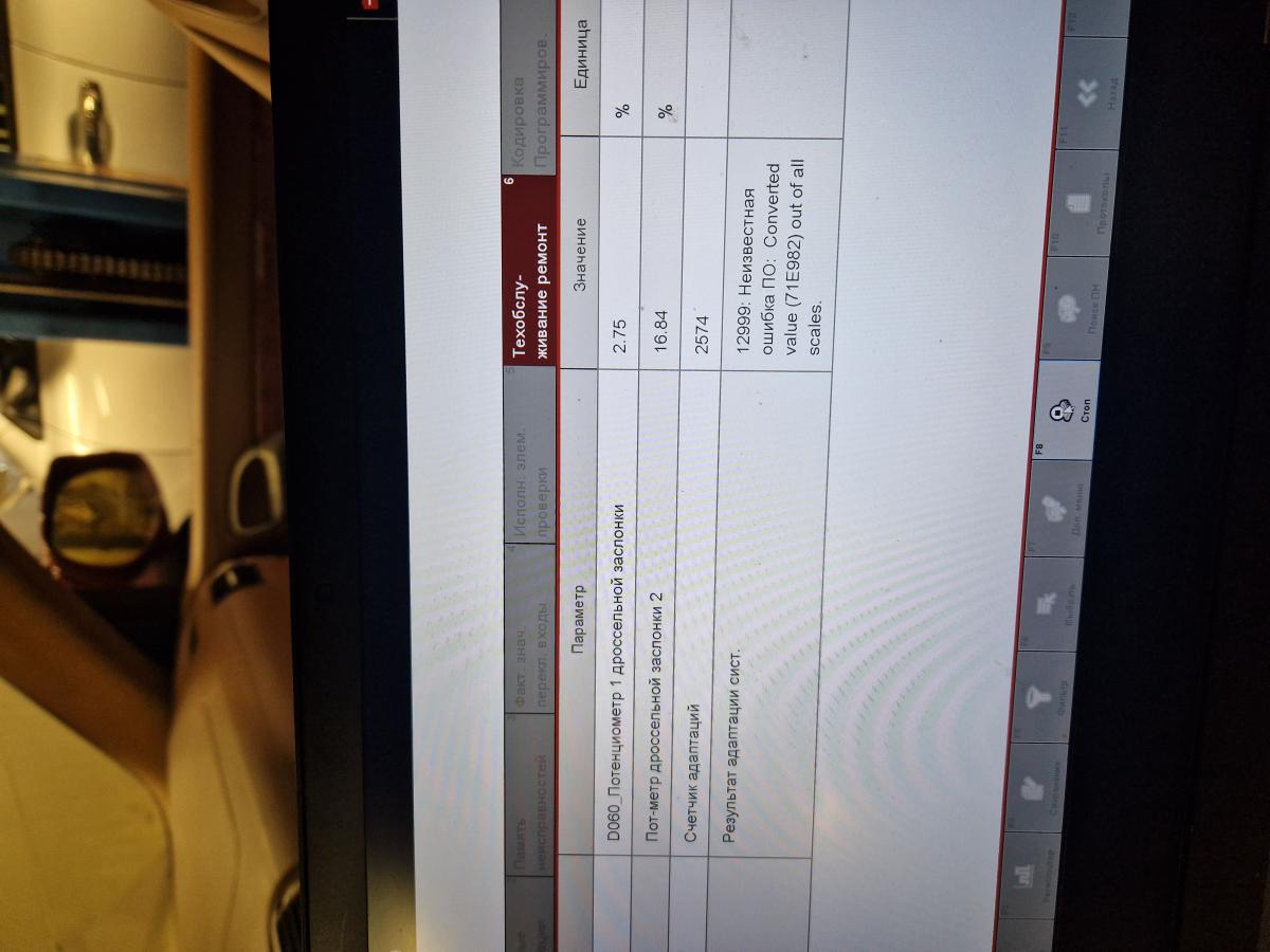

Jheka
Доброго всем четверга)
Владимир, может вот почему у нас Кай не заводится

22.09.2025, 11:46   #7
Jheka
Доброго)
есть инфа что не адаптируется дроссель на этом моторе...
так ли это?
