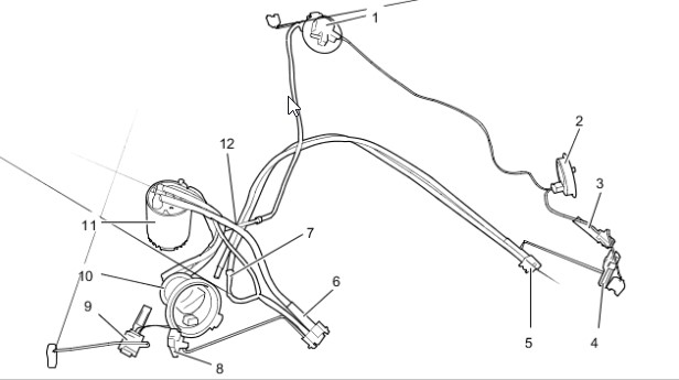

10.12.2022, 20:54   #5
Схема подсоединения шлангов в примерном монтажном положении (компоненты лежат на полу в демонтированном состоянии)
1 Фланец вентиляции (положение под ковриком в багажном отсеке); с датчиком уровня
2 Фланец (слева по направлению движения под задним сиденьем)
3 Датчик уровня слева
4 Держатель левого эжекционного насоса
5 Эжекционный насос слева
6 Правый эжекционный насос
7 Разъем между эжекционными насосами
8 Держатель правого эжекционного насоса
9 Датчик уровня
10 Фланец (справа по направлению движения под задним сиденьем); включая фильтр
11 Топливный насос
12 Разъем между топливным насосом и фланцем вентиляции
Название: Схема подсоединения шлангов.jpg
11.12.2022, 15:24   #6
gevaki8288
9 Датчик уровня
11 Топливный насос
Нашли неправильное подключение эжекционного насоса
