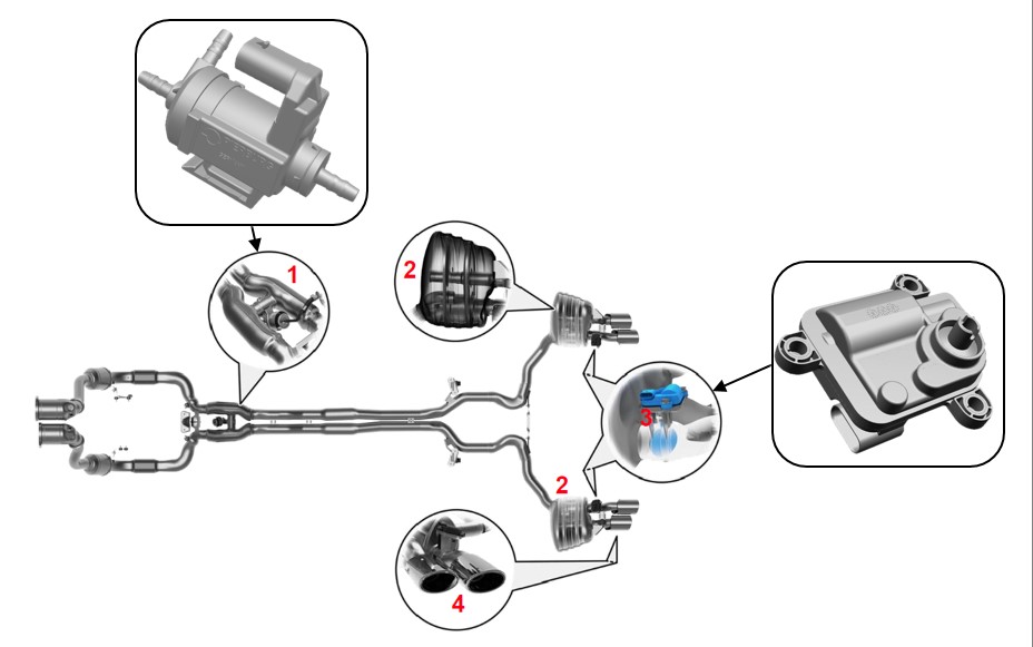

Пример:
Обзор заслонок ОГ для Panamera, начиная с 2018 м. г.
1 Управляемая вакуумом заслонка ОГ
2 Оконечный глушитель
3 Исполнительные элементы заслонок ОГ, ряд 1 и 2
4 Выхлопные трубы
Название: Обзор заслонок ОГ для Panamera, начиная с 2018 м. г..jpg

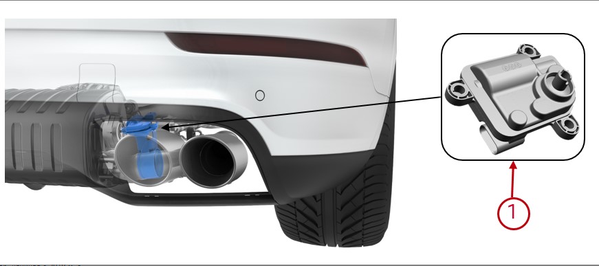

Пример:
Исполнительный элемент заслонки ОГ в автомобилях Cayenne, начиная с 2018 м. г., и Macan, начиная с 2019 м. г.
1 Исполнительный элемент заслонки ОГ, ряд 1 (справа по направлению движения
Название: Исполнительный элемент заслонки ОГ.jpg
