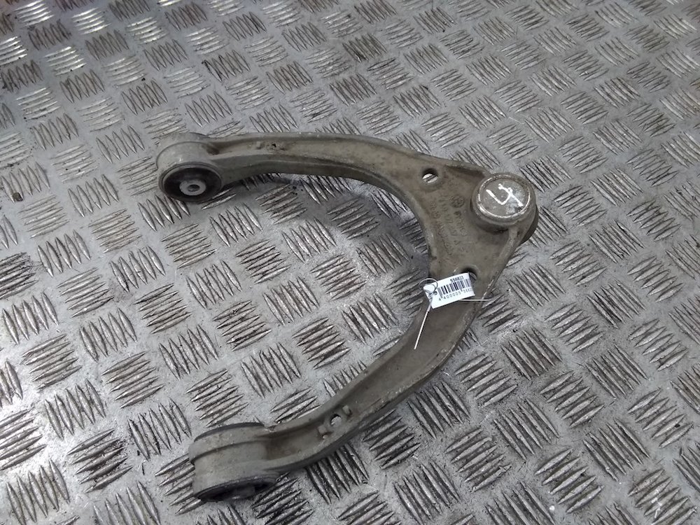

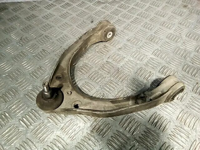

Вопрос такого плана:
Не выстпавляется развал переднего леаого колеса , сторона водителя ... разница - максимальный допуск =-0,35° , все что смогли выкрутить= -0,47°..
Нижние рычаги новые, сайлентблоки подвески и подрамника живы, аот закралось подозрение о верхнем рычаге( фото прилагаю) ...
Менял этот рычаг б/у с разборки....так вот хотел уточнить ...этот рычаг по длине такой же как у Туарег и аудиQ7?...или все таки они разные по длинам...?
М/быть этот рычаг короче по длине чем надо мне..???
Люфтов никаких нет в подвеске...и подрамнике
Тут не подскажу
Я бы обратил внимание на верхние опоры передних амортизационных стоек

Рычаги кайен и туарег (и скорее всего с ку7) одинаковые. Длина 290 мм, Ширина 280, мм Высота 90 мм.

Тут не подскажу
Не совсем понятно каким образом опора стойки влиять может на развал.. опора стоит в отштампоаанном стаке кузова.... она цела и не издает звуков ни4аких... и если предположить что дело в опоре - конструктивно ведь угол колеса не изменится из за ее износа
