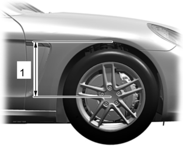

Перед тем как закрутить верхний рычаг чтоб не порвались сайленблоки его нужно выставить по высоте.откуда мерить и сколько должно быть.
Добавлено через 1 минуту
Порше Панамера 970 подскажите как правильно выставить верхний передний рычаг
13.06.2019, 21:21   #2

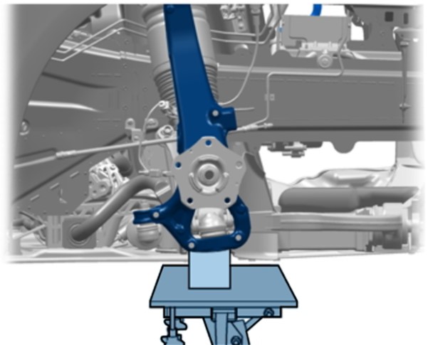

Все резьбовые соединения оси следует затягивать при нормальном положении подвески. Нормальное положение подвески означает: автомобиль стоит на колесах или подвеска колеса поднята универсальным подъемником. Размер -1- от нижней кромки крыла до центра оси соответствует нормальному положению подвески.
Обязательно обратить внимание на следующие пункты!
На автомобилях с пневморессорой прокачать соответствующую пневморессору с помощью системного тестера Porsche.
Нормальное положение подвески достигается путем осторожного приподнимания соответствующего корпуса подшипника ступицы колеса.
Использовать соответствующую прокладку (жесткая резина). При этом не повредить защитный щиток тормозов.
Винты и гайки покрыты средством Geomet и их не допускается смазывать.
Слегка смазать зубчатый венец приводного вала средством Optimoly HT.
Не допускать повисания приводных валов на предельных углах шарниров! Подвязать в верхнем положении.
Название: Размер -1- от центра колеса до нижней кромки крыла.jpg

Название: Подъем кулака ступицы.jpg

Размер 1 что на картинке 410мл на нормальном режиме пневмы

Высота передней оси с 19, 20-дюймовыми колесами [мм] 404 ±7
От центра колеса снаружи до нижней кромки крыла
Высота задней оси с 19, 20-дюймовыми колесами [мм] 406 ±7
Макс. разница высоты между левой и правой стороной: 10 мм
