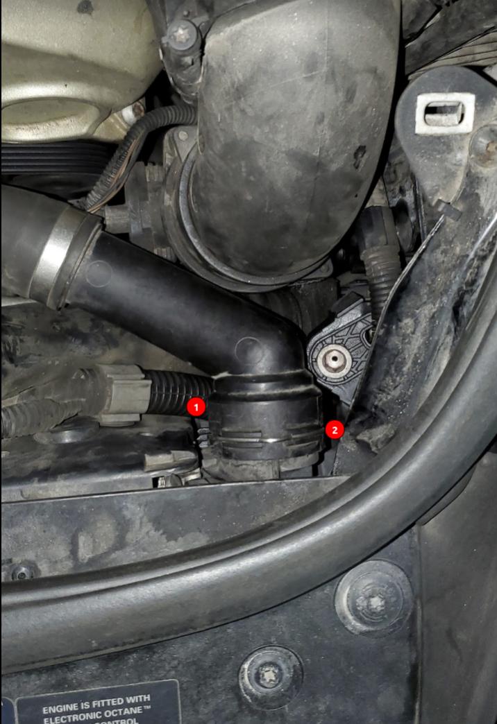

Проблема: уже 2ой раз за 1500км слетел верхний патрубок радиатора:
В 1ый раз. Заменил уплотнительную резинку внутри 1. Проверил клипсу 2 (вроде норм). Вставил обратно. Вчера ситуация повторилась.
Подскажите в чём может быть причина и как можно себя обезопасить от повторения подобного?

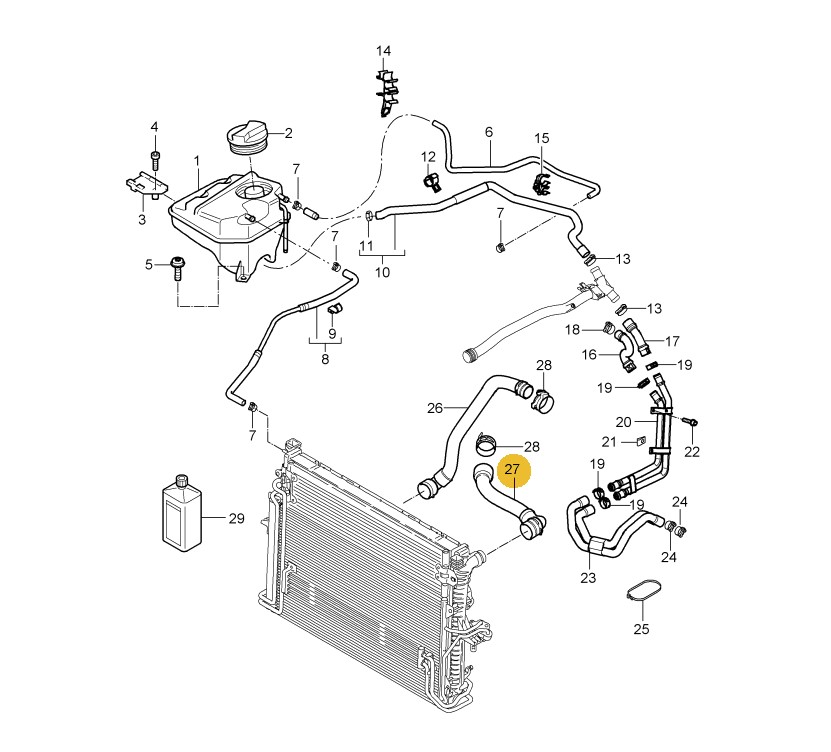

Нужно заменить патрубок в сборе. Уплотнительное кольцо не поставляется тут отдельно. Патрубок стоит не большие деньги
95510663300 шланг системы охлаждения двигателя
