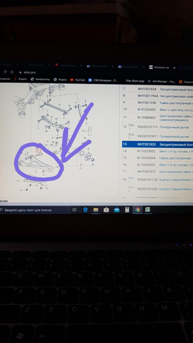

Доброго дня
Необходима регулировка развал-схождение сзади
Закисли намертво развальные болты
Подскажите номера болтов развальных и сайлентблоков к ним в рычаг, - Левый и правый задний, фото прилагаю
Win WP1AA29P79LA01119

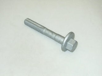

Доброго дня
WHT001833 ЭКСЦЕНТРИКОВЫЙ ВИНТ М 14 X 1,5 Х 102

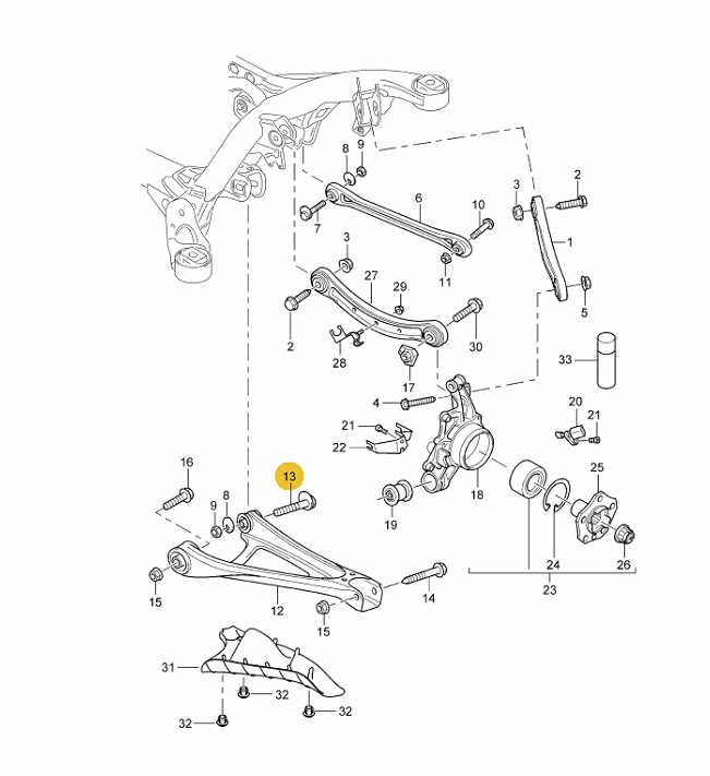

В оригинале отдельно не поставляются, только рычаг в сборе
95533101712 рычаг поперечный задний нижний левый
95533101812 рычаг поперечный задний нижний правый
