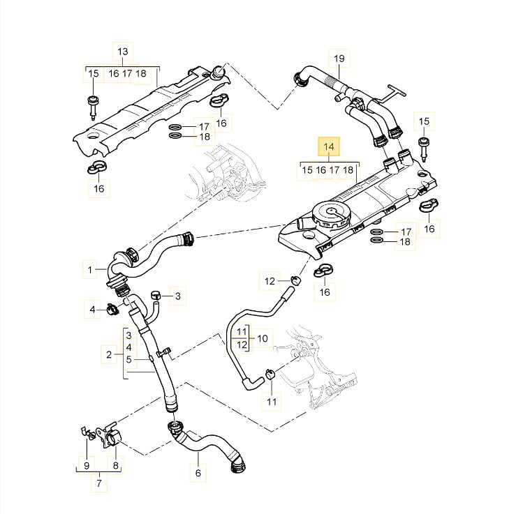

Владимир, добрый вечер. Помогите , пожалуйста , схемой ВКГ Cayenne S 957. Присасывает маслозаливную крышку, ищу причину. Спасибо
94810723602 Маслоотделитель серебритсный Цилиндры 5-8
94810723501 Маслоотделитель серебристый Цилиндр 1-4

Причина, по которой, присасывает маслозаливную крышку, кроется в мембране? И это схема от версии турбо? В чем отличие от S?
В маслоотделителях
Сообщение от Alex8388 Посмотреть сообщение
Это общая схема, просто дополнительно прорисован клапан вентиляции картерных газов для Turbo
