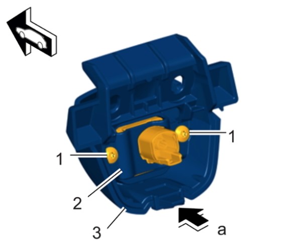

13.05.2023, 22:18   #3
3 Выкрутить крепежные винты -1- .
4 Отсоединить заднюю половину корпуса -2- от передней -3--a- и снять ее.
Название: Демонтаж передней камеры.jpg

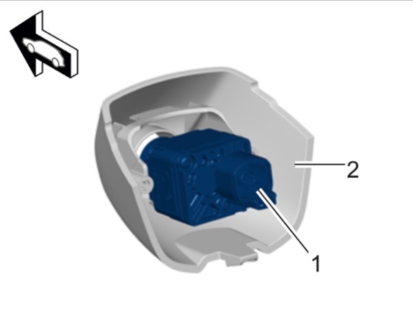

13.05.2023, 22:18   #4
5 Извлечь переднюю камеру -1- из передней половины корпуса -2- .
Название: Извлечение передней камеры.jpg
13.05.2023, 22:19   #5
Монтаж передней камеры
Информация
Соблюдать монтажное положение: Вставить переднюю камеру в переднюю половину корпуса так, чтобы электрический разъем оказался с правой стороны.
1 Монтаж осуществляется в последовательности, обратной последовательности демонтажа.
2 Затянуть винты крепления задней половины корпуса передней камеры к передней. Момент затяжки 1 Nm
3 Затянуть винты крепления корпуса передней камеры к облицовке передней части кузова. Момент затяжки 3 Nm
