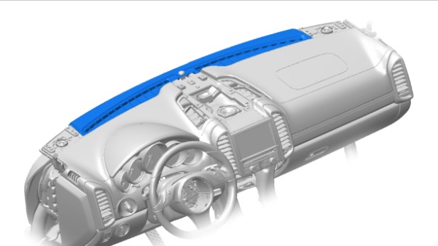

Демонтаж накладки передней панели (накладка дефлекторов обдува стекла)
Информация
Чтобы уменьшить усилия при демонтаже и тем самым снизить риск повреждения, при демонтаже на доступных точках крепления необходимо помогать подходящим инструментом.

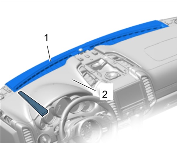

11.05.2023, 22:26   #2
1 Вставить пластиковый клин между передней панелью -2- и накладкой дефлекторов обдува стекла -1- и разблокировать накладку дефлекторов обдува стекла слева направо.

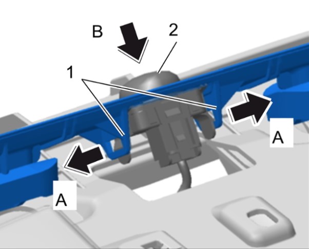

11.05.2023, 22:26   #3
2 Разжать фиксаторы накладки дефлекторов обдува стекла -1--A- и выдавить датчик интенсивности солнечного излучения -2--B- .
