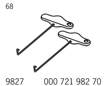

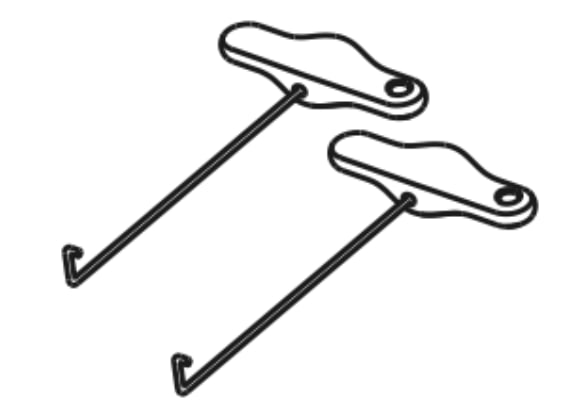

Вот правильный крючок. Поделился добрый человек.

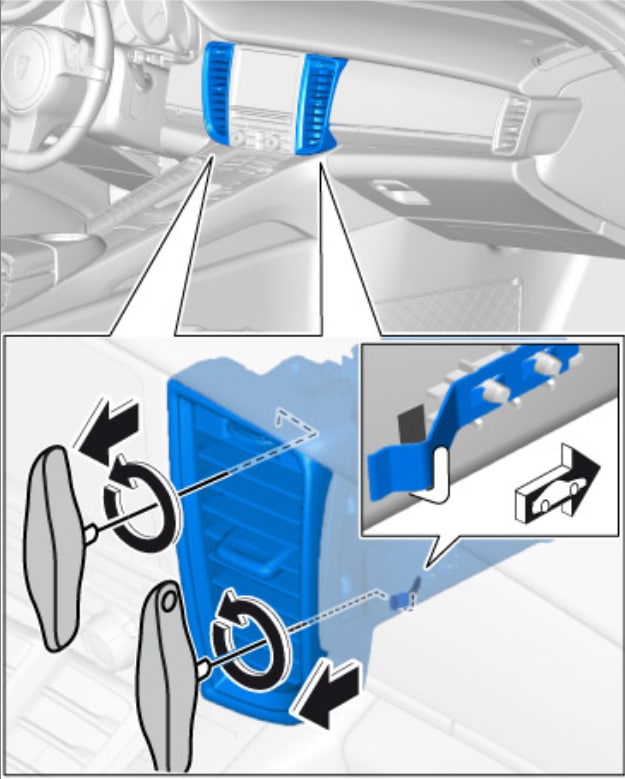

Сообщение от keban Посмотреть сообщение
00072198270 Съемник
1 Расположить съемники 9827 - Съемник.
1.1 Вставить первый съемник над третьей пластиной снизу с наружной стороны и провести крюк через отверстие на металлическую скобу.
1.2 Вставить второй съемник под первой пластиной сверху с внутренней стороны и провести крюк через отверстие на металлическую скобу.
2 Разблокировать дефлектор.
2.1 Разблокировать дефлектор путем поворота обоих инструментов влево и потянуть дефлектор назад.
3 Отсоединить разъем.
4 Проверить функционирование дефлектора.
4.1 Ручкой переместить пластины во всех направлениях.
4.2 Проверить, чтобы все пластины правильно перемещались.
4.3 При необходимости заменить дефлектор.
