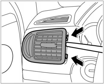

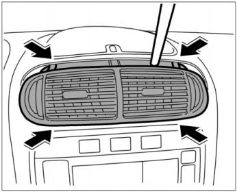

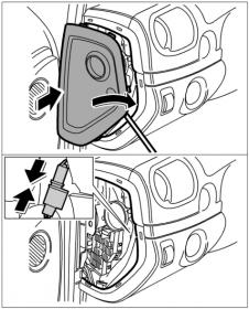

столкнулся с проблемой - неработающих "дефлекторов" печки, которые на панели передней (по краям и большой посредине + один сзади пассажирский). так вот не баботает регулировка у них (влево вправо верх вниз) как их снять с панели, что бы не пацарапать кожу?
Подскажи методику их снятия!? Спасибо!
05.03.2014, 21:18   #2
Демонтаж центрального дефлектора
1. Установить пластиковый шпатель в четырех точках между дефлектором и передней панелью, затем отжать дефлектор.
2. Сжать электрический разъем и отсоединить его.
Монтаж центрального дефлектора
1. Соединить разъем.
2. Установить дефлектор и вдавить в переднюю панель, пока он не зафиксируется.
Демонтаж дефлектора окна двери
1. Открыть дверь, вставить пластиковый шпатель между облицовкой и передней панелью и снять облицовку.
2. Разблокировать и отсоединить электрический разъем.
3. Осторожно вставить сбоку пластиковый шпатель между дефлектором и передней панелью и извлечь дефлектор
Монтаж дефлектора окна двери
1. Вставить боковой дефлектор с внешней стороны и установить в переднюю панель. Зафиксировать дефлектор с ощутимым щелчком.
2. Соединить электрический разъем.
3. Установить крышку и прижать до фиксации в клипсах.

Владимир Маркин, добрый день! дефлекторы отремонтировал! спасибо!
вопрос: для чего в них электрический разьем? не понял для чего он :)
03.06.2014, 19:33   #5
Сообщение от kkp Посмотреть сообщение
подсветка регулятора...
