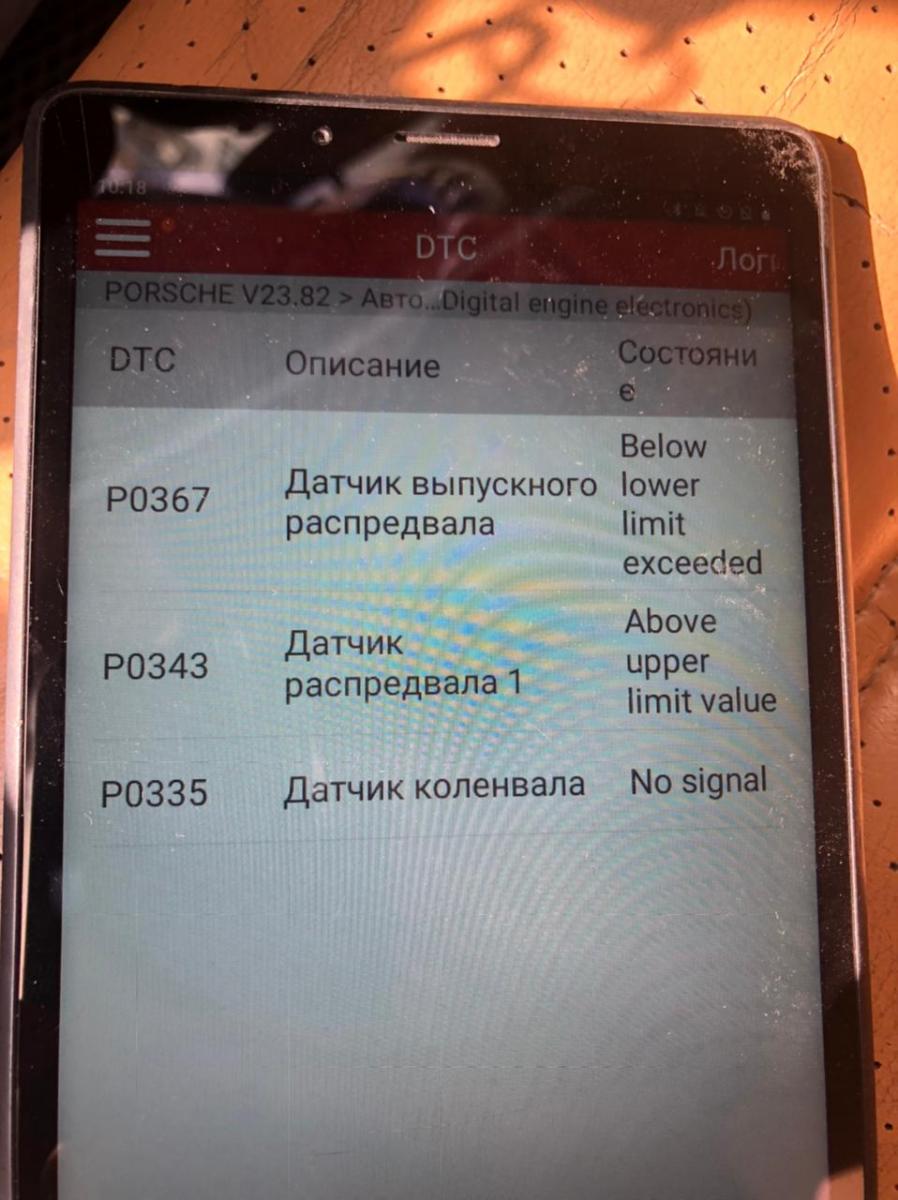

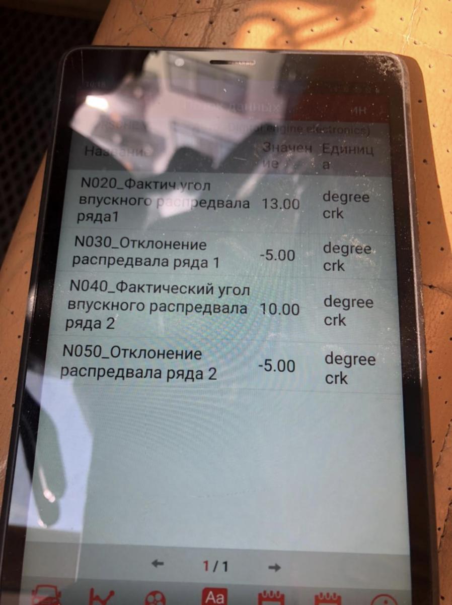

Здравствуйте всем. Кайен 3,2 америкос 2004г пробег190 (вроде родной)
Проблемы с запуском, выдаёт ошибки по распредвалам, но подозрение на растянутую цепь.
Подскажите пожалуйста какие максимальные отклонения должны быть?
26.08.2022, 13:30   #2
Aleks27
Вот что выдаёт диагностика

26.08.2022, 17:22   #3
Nikitos097
Вроде де бы сам и ответил на свой вопрос вторым сообщением))
27.08.2022, 08:43   #4
Aleks27
Так а какие максимально допустимые углы?

Допуск считается до 6 градусов
Сообщение от Aleks27 Посмотреть сообщение
Видимо датчик оборотов коленвала начинает сбоить. Нужно поставить заведомо исправный и провести заново проверки
