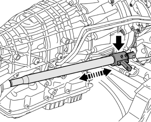

Предварительные работы по уплотнительному кольцу переднего вала отбора мощности

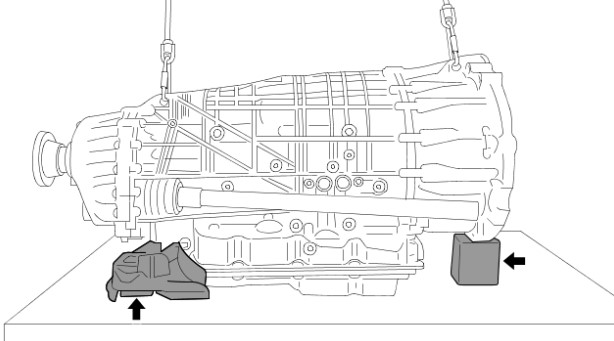

1 Снять коробку переключения передач с двумя сцеплениями Porsche Doppelkupplung.
2 Подложить под колокол коробки передач деревянный брусок и отставить коробку передач на опору коробки передач и деревянный брусок.
Информация
Коробку переключения передач с двумя сцеплениями Porsche Doppelkupplung не допускается отставлять на поддон ATF.
3 Демонтировать соединительный вал.

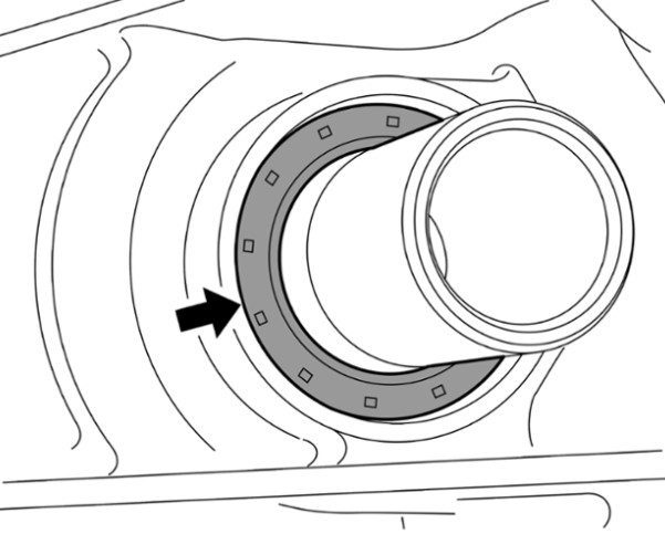

Демонтаж уплотнительного кольца переднего вала отбора мощности

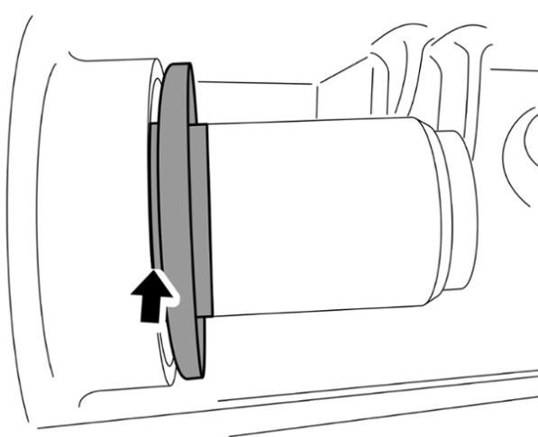

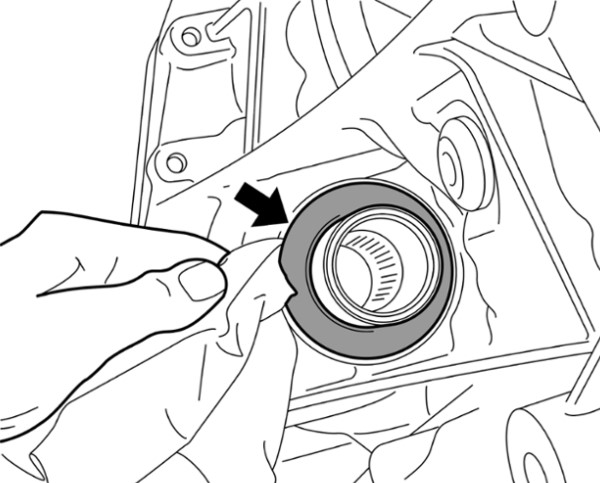

1 Осторожно поддеть пылезащитный экран на выходе коробки передач с помощью отвертки.
2 Снять уплотнительное кольцо. Для этого ударять отверткой по одной стороне -стрелка- уплотнительного кольца до его высвобождения и проворота.

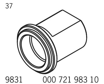

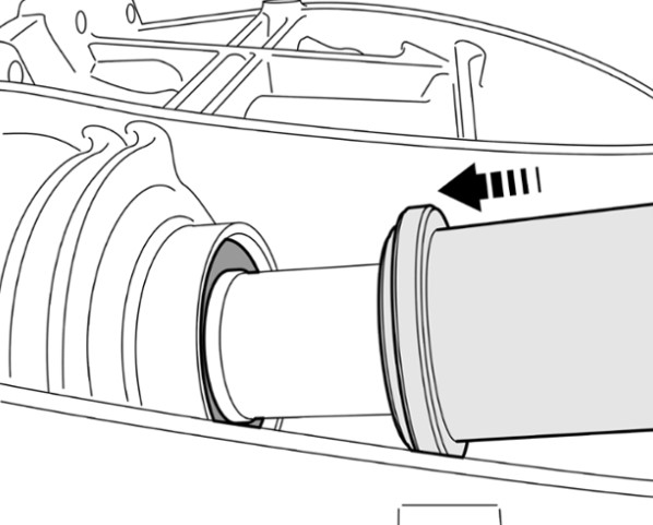

Монтаж нового уплотнительного кольца переднего вала отбора мощности

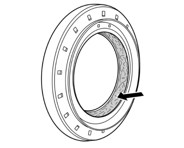

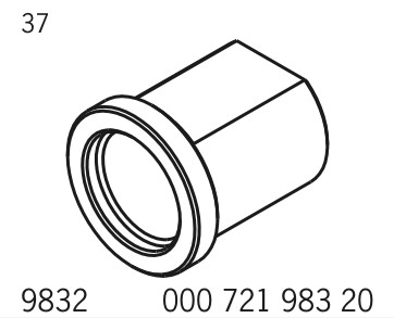

1 На новом уплотнительном кольце заполнить пространство между пылезащитной и уплотнительной кромкой консистентной смазкой Olista Longtime 3EP. При этом следить за тем, чтобы уплотнительная кромка тоже смочилась консистентной смазкой.
2 Установить новое уплотнительное кольцо с помощью оправки.
3 Осторожно забить новый пылезащитный экран с помощью оправки. После монтажа расстояние до корпуса коробки передач составляет прим. 1–2 мм. -Стрелка-
