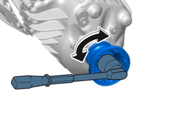

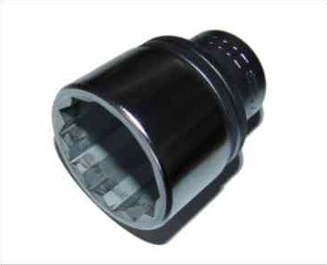

1 Для удержания от проворота вложить парковочный блокиратор.
2 Отвернуть гайку на фланце вала отбора мощности с помощью насадки торцового ключа.

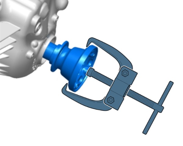

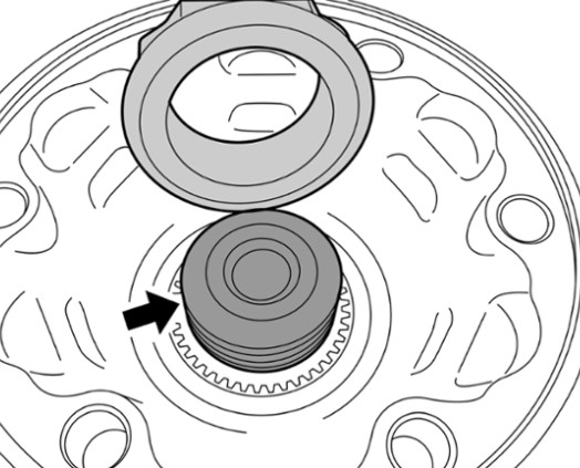

3 Демонтировать фланец вала отбора мощности с помощью двухзахватного съемника.

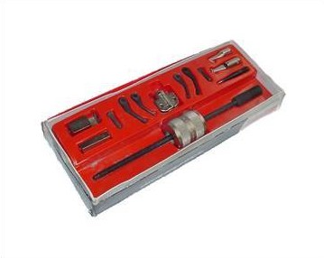

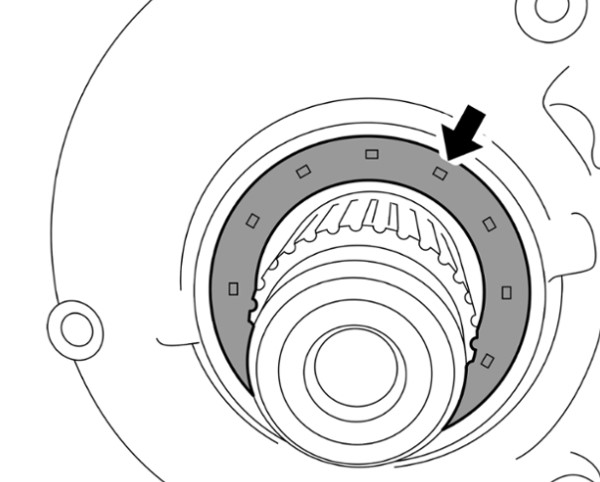

4 Снять уплотнительное кольцо с помощью ударного съемника.

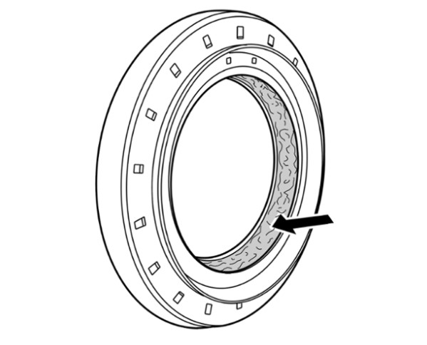

2 При установке нового сальника заполнить смазкой пространство между пылезащитной и уплотнительной кромками.

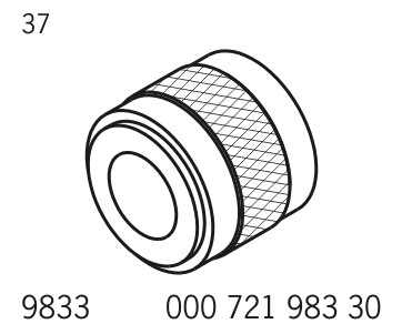

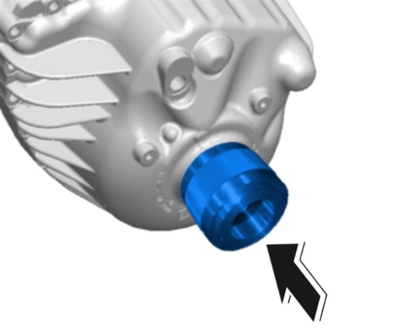

3 Запрессовать новое уплотнительное кольцо заподлицо с помощью оправки сторона A.

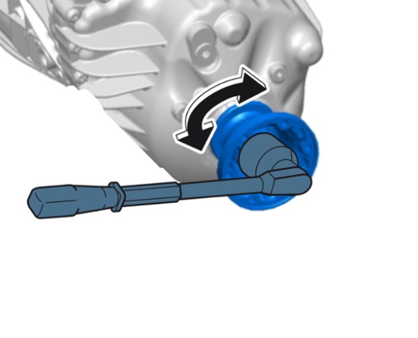

4 Установить фланец в правильном положении на зубцы вала отбора мощности и осторожно запрессовать резиновым молотком.
5 Навинтить новую крепежную гайку с помощью торцовой насадки-звездочки. Момент затяжки 218 Nm +/- 5 Nm
