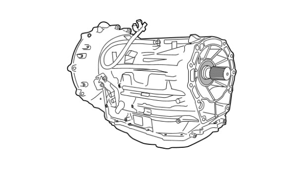

Предварительные работы: уплотнительное кольцо выходного вала
1 Снять раздаточную коробку.

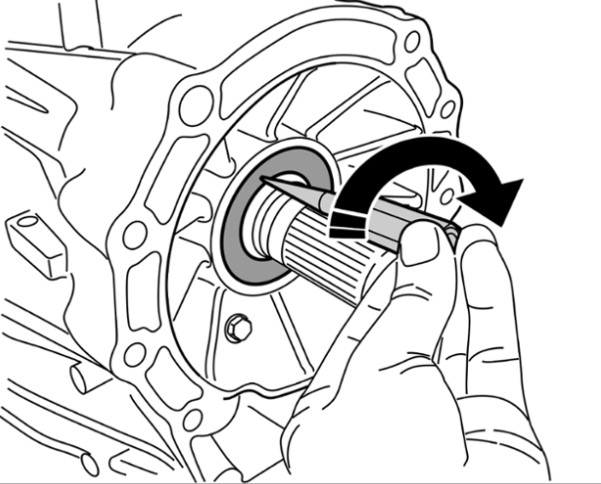

1 Вкрутить конический винт и адаптер из комплекта ударного съемника в уплотнительное кольцо -стрелка-.

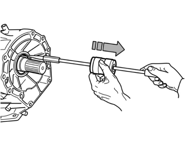

2 Навинтить ударный съемник из набора ударных съемников и снять уплотнительное кольцо.

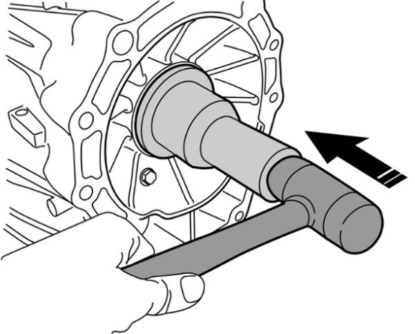

1 С помощью специнструмента защитная втулка -стрелка- установить на выходной вал.
2 Установить сальник.

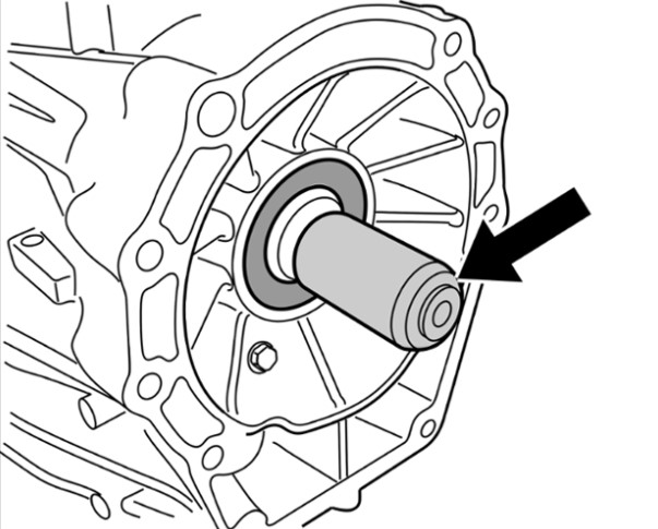

3 Извлечь специнструмент защитная втулка и с помощью специнструмента оправка-стрелка- запрессовать уплотнительное кольцо заподлицо.
