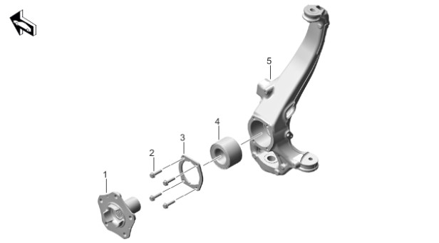

Владимир, здравствуйте.
Загудел левый передний подшипник (Panamera 2014 3.6), нет времени ждать, когда официалы привезут запчасть - нужно поменять до среды. Есть подшипник в наличии, но не могу найти в сервисных мануалах усилия по затяжке гайки. Могли бы Вы поделится сервисным бюллетенем/информацией по замене, если не сложно?
Буду очень благодарен за ответ.
23.04.2019, 11:25   #2
Сообщение от igorsky80 Посмотреть сообщение
Карданный вал к ступице колеса (1-й этап) 1-й этап: Перед монтажом кулака ступицы, резьба M22 x 1,5 Момент затяжки 130 Nm
Карданный вал к ступице колеса (2-й этап) 2-й этап: При установленном кулаке ступицы, резьба M22 x 1,5 Момент затяжки 460 Nm
