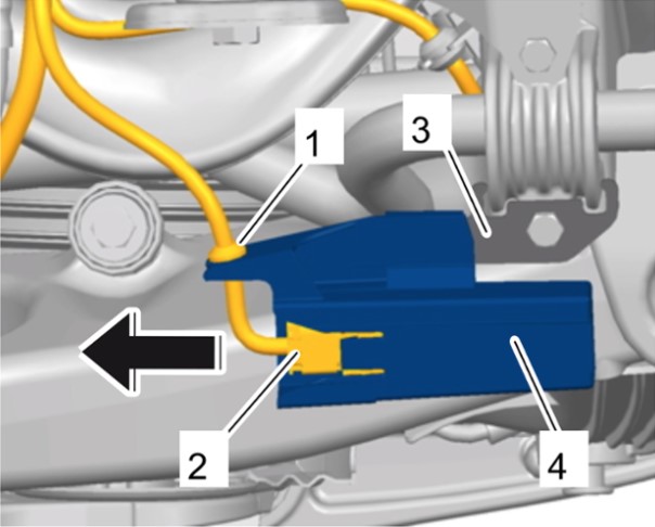

Блок управления RDK расположен на задней оси с левой опоры стабилизатора.
В блок управления RDK встроена антенна.
1 Отсоединить электрический провод от держателя -1-.
2 Разблокировать и отсоединить разъем -2-.
3 Отсоединить блок управления RDK вместе с держателем -4- с обратной стороны держателя -3- и снять его -стрелка-.
06.08.2022, 11:25   #2
4 Извлечь блок управления RDK -1- из держателя -2--стрелка-.
