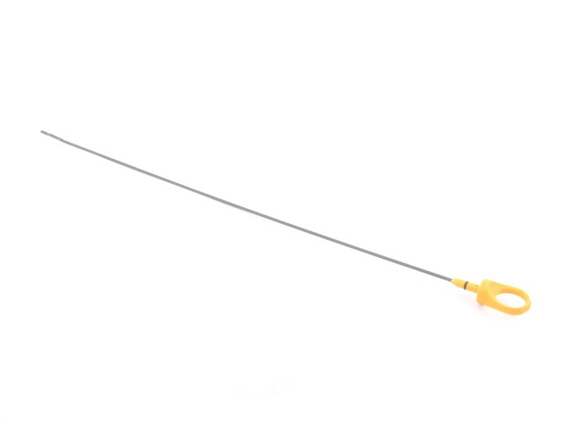

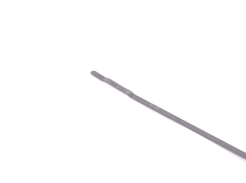

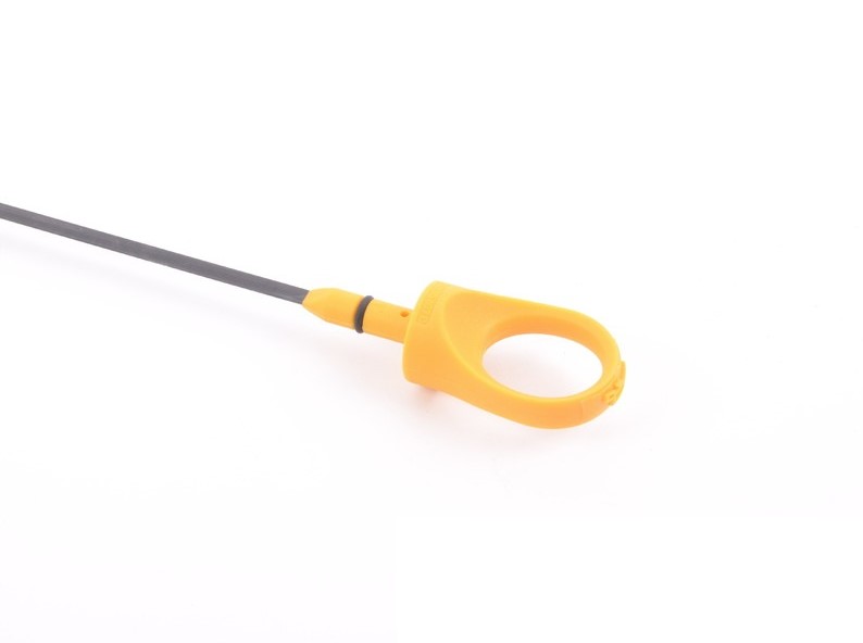

13.02.2021, 21:06   #2
Условия проверки:
Температура моторного масла мин. 60°C
Автомобиль стоит горизонтально.
После выключения двигателя выждать несколько минут, чтобы масло стекло обратно в поддон.
В качестве альтернативы для проверки уровня моторного масла подходит также маслоизмерительный щуп для Cayenne 2008-2009 модельного года.
Номер запчасти: 95510706800
Процесс проверки:
1 Извлечь маслоизмерительный щуп и протереть его чистой неворсистой ветошью. Снова вставить маслоизмерительный щуп на всю длину, заново извлечь его и считать уровень масла. Отметки на маслоизмерительном щупе.

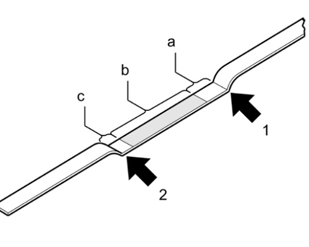

13.02.2021, 21:07   #3
1 – отметка максимума
2 – отметка минимума
a – область выше рифленого поля до отметки максимума: долив масла не требуется.
b – уровень масла в пределах рифленого поля: можно долить моторное масло.
с – отрезок от отметки минимума до рифленого поля: долить масло до рифленой поверхности.
Название: Отметки на маслоизмерительном щупе.jpg
