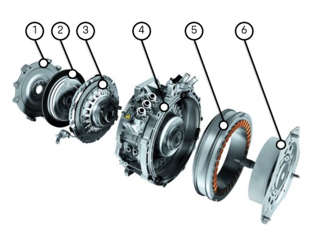

Информация о компонентах
Высоковольтный электродвигатель
1 Маховик
2 Ведомый диск разделительной муфты
3 Нажимной диск разъединительной муфты
4 Корпус с фазовыми разъемами
5 Статор электродвигателя
6 Ротор электродвигателя
