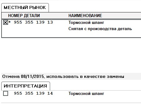

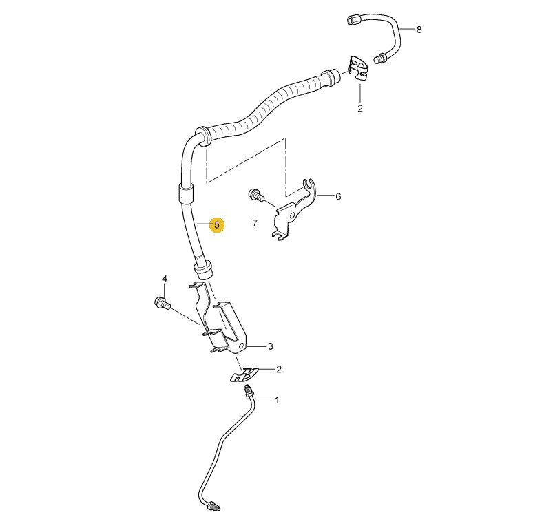

Добрый вечер. Есть потёртости тормозного шланга переднего левого. Номер какой верен, подскажите. 95535513914 или последняя цифра 13?
WIN WP1ZZZ9PZ9LA03055.

95535513914
Нового образца
Сообщение от ОлегРутенович Посмотреть сообщение
Снят с производства
