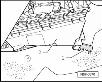

Проверка шланга с клапаном для отвода конденсата 9PA
– Снять накладку пространства для ног на стороне переднего пассажира
Шланг отвода конденсата -1- должен подключаться без натяжения к выводу климатической установки -2-.
Уменьшение поперечного сечения конденсатоотводящего шланга изолирующим ковриком не допускается.
– При необходимости подогнать изолирующий коврик.
Шланг для отвода конденсата должен иметь надежную посадку на патрубке для слива конденсата кондиционера.
– Клапан находится в отсеке двигателя внизу справа, под передней стенкой.
Для большей наглядности клапан -1- изображен при демонтированных агрегатах.
Залипание клапана слива конденсата из-за воска или антикоррозионной защиты днища не допускается, он должен работать безупречно.
– Проверить клапан -1- снизу при поднятом автомобиле.

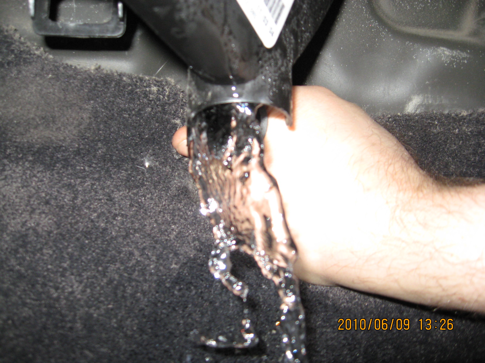

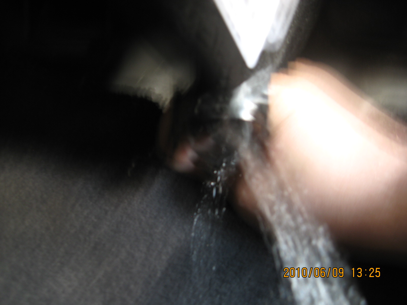

09.06.2010, 14:54   #2
Частая проблема в летний период времени (затопление салона водой)....
Вывод: регулярно проводить профилактические процедуры по чистке водостоков!

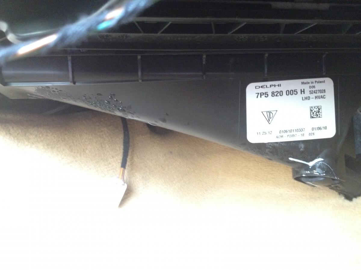

02.07.2015, 23:00   #3
Вода в ногах переднего пассажира PORSCHE CAYENNE V8 TURBO (958)....

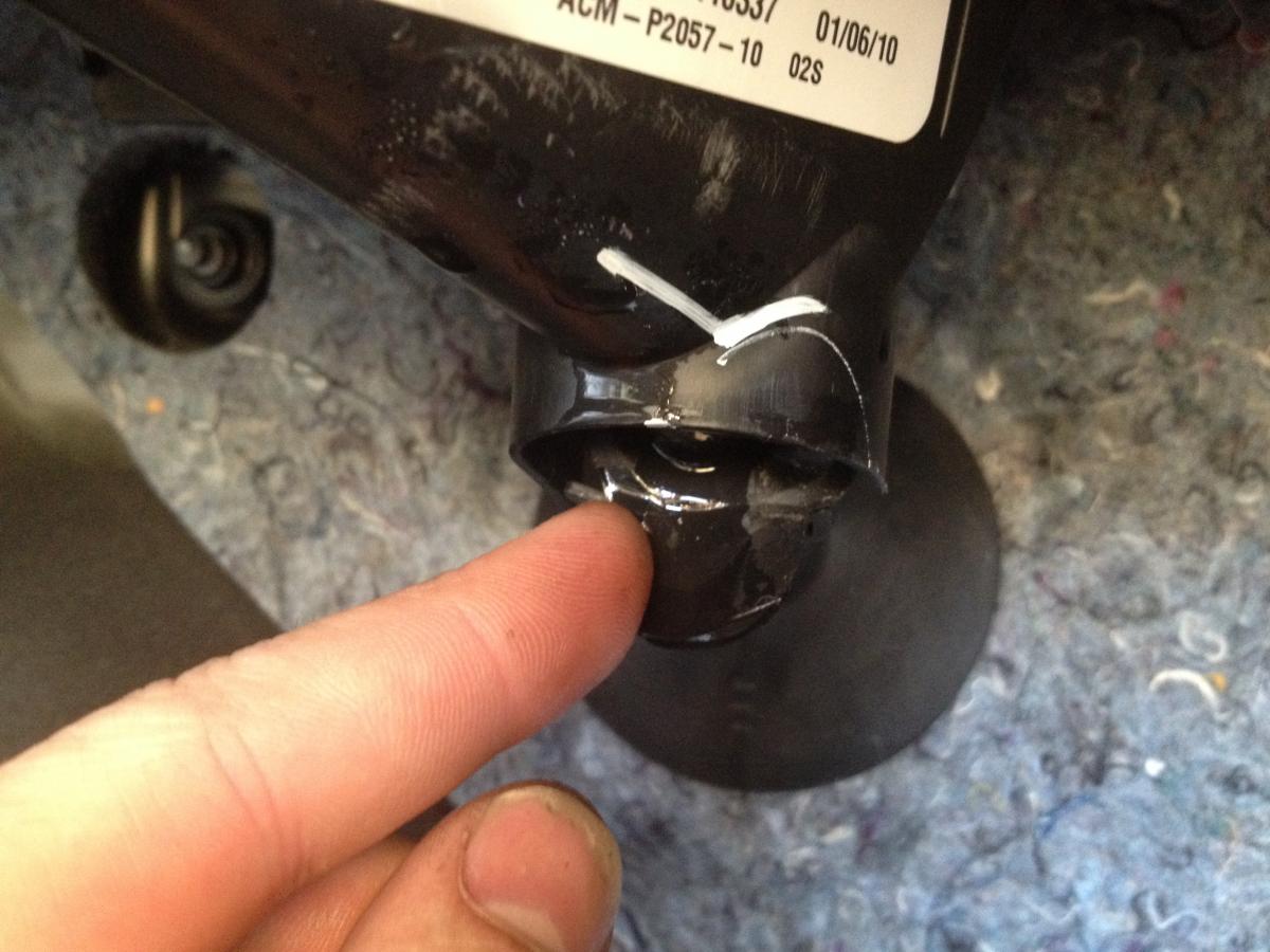

30.07.2020, 12:58   #9
2scorpion5
Владимир можно уточнить...эту заглушку на корпусе вентилятора салона (на вашем фото) нужно открыть и прочистить проволокой, правильно понимаю и дополнительно под подкрылком правого колеса снять заглушку. Это два разных водостока???
30.07.2020, 14:52   #10
Сообщение от 2scorpion5 Посмотреть сообщение
Верно
