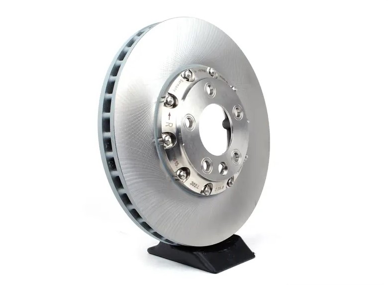

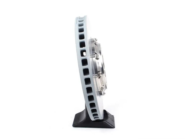

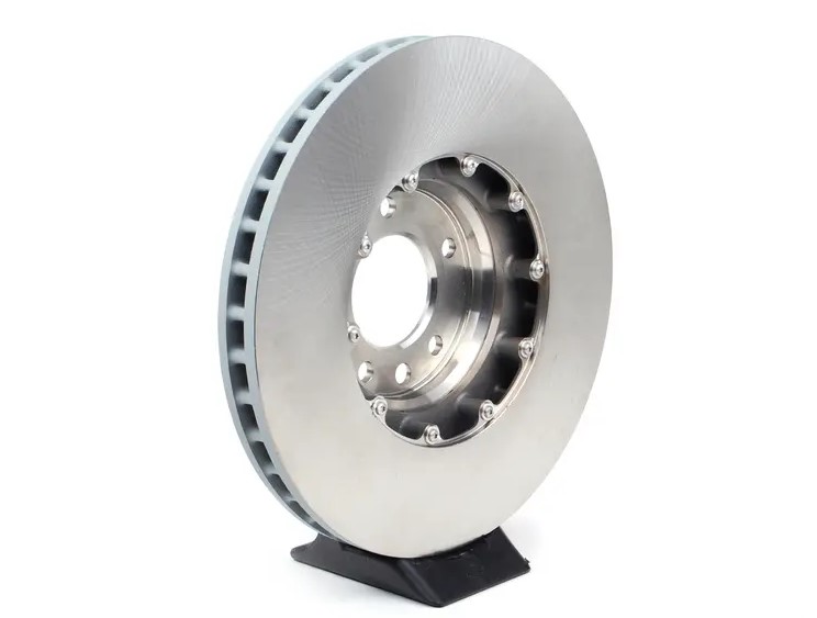

Доброго времени суток всем! Столкнулся с необходимостью замены тормозных дисков передних. Но проблема в том что у меня турбо с 2006 года с составными дисками 380мм. Очень не приятно удивлен ценой! Как такое может быть, что цена "расходника" измеряется в тысячах долларов??? Помогите с вариантами возможно есть вариант замены самих роторов? Или есть аналоги? Допуск на износ всего 2мм а цена 2000$ за дики перед и только под заказ - по моему что-то здесь не так((((
Переспросил у диллера, сказали 3100$ под заказ + болтики+ шайбы+работа....
02.07.2019, 14:27   #2
Сообщение от RomanBook Посмотреть сообщение
Других вариантов нет. Только оригинал Porsche. Или менять тормозную систему от обычного Turbo, но тогда потеряете в эффективности торможения.

эффективность торможения... все же лучше чем изношенные диски(((
А менять систему - это тормозные суппорта тоже. можете описать все элементы под замену?
Тормозные колодки, суппорта, ремкомплекты (пружинки, направляющие), датчики износа, тормозные диски, щитки грязезащитные для тормозных дисков, тормозные трубки/шланги
а заказать сами роторы возможно?
Отдельно не поставляются
