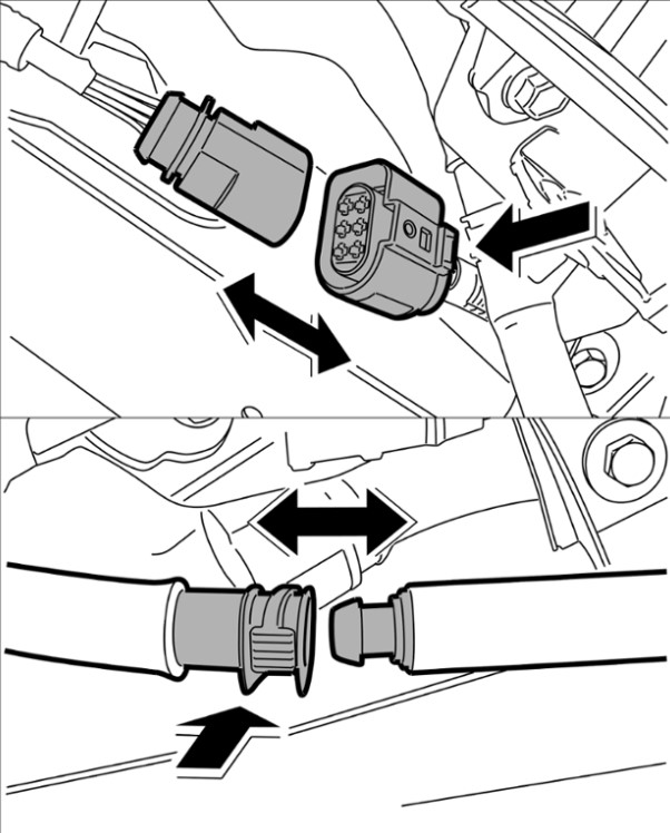

1 Отсоединить передний разъем канала стеклоочистителя и электрический штекерный разъем. Надавить на разъем -стрелка- и отсоединить.
Название: Отсоединить разъем канала стеклоочистителя.jpg

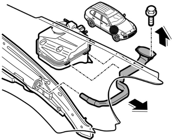

2 Открыть крышку заливной горловины расширительного бачка ОЖ и выкрутить находящийся под ней винт. Снять заливную горловину с расширительного бачка ОЖ и извлечь из бачка стеклоомывателя.

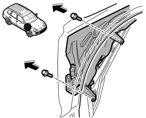

3 Рукой подпереть бачок в нижней части и выкрутить оба крепежных винта.
Название: Выкручивание крепежных винтов.jpg

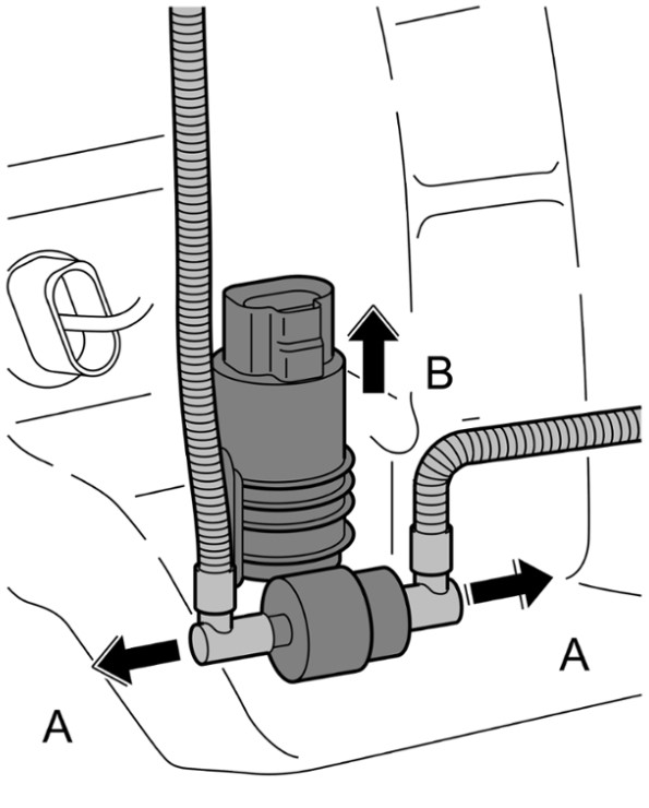

4 Отсоединить от насоса оба водяных канала -стрелки A-.
Название: Отсоединение водяных каналов от насоса.jpg

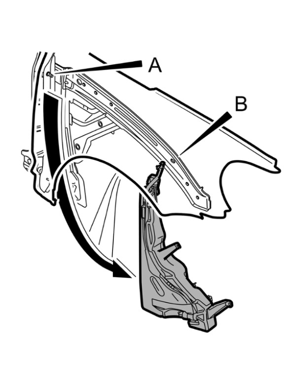

5 В точке крепления -A- снять бачок по направлению вниз и повернуть его вниз примерно на 60°.
Название: Извлекание бачка.jpg

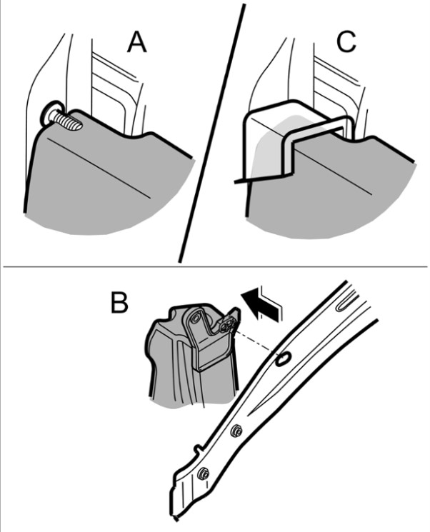

6 Вывесить бачок на кузове -B- и снять.
7 Проверить бачок стеклоомывателя.
Название: Вывешивание бачка на кузове.jpg
