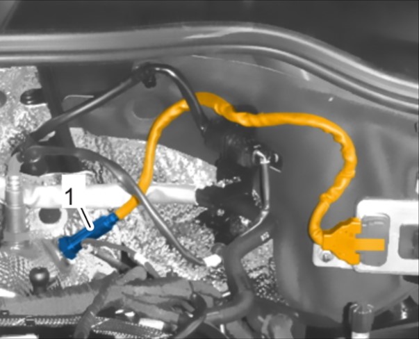

92A производство 2011>>2018 (K;L) P220900 Датчик NOx 1, ряд 1, отопление, недостоверный сигнал
11.01.2021, 23:40   #1
УКАЗАНИЕ
Расширение контактов и штекерных соединений
Неисправности вследствие потери заданного усилия прижатия и ослабления контакта
→При выполнении описанной ниже проверки необходимо соблюдать особую тщательность и осторожность.
Используйте только такие диагностические кабели из 9684 набора вспомогательных и измерительных средств, которые по их форме и размеру точно соответствуют проверяемому штекерному контакту.
→Используйте только диагностические контакты только в хорошем состоянии , не имеющие признаков деформации или механического повреждения на поверхностях.
→Вставка диагностических контактов в штекерный разъем должна выполняться полностью прямо, без перекосов.
Условия диагностики
• Температура ОГ (после сажевого фильтра) 99...600 °C
• один раз после выполнения условий диагностики
Проверка проводки
97970 - Электрическое штекерное соединение - неисправность
97000 - Каналы - неисправность
Неисправен датчик NOx
26900 - Датчик NOx - неисправность
Название: Датчик NOx 1.jpg
