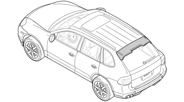

1 Отсоединить верхний элемент заднего спойлера.
Название: Место установки заднего спойлера.jpg

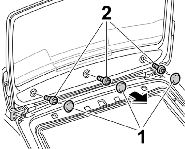

Открыть заднее стекло и выпрессовать колпачки -1-, -стрелка-.
1.2 Выкрутить крепежные винты -2-.
Название: Отсоединение верхнего элемента заднего спойлера.jpg

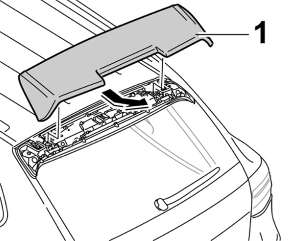

2 Снять верхний элемент заднего спойлера.
Верхнюю часть переднего спойлера -1- снять в направлении назад и вверх -стрелка-.
Название: Демонтаж верхнего элемента заднего спойлера.jpg

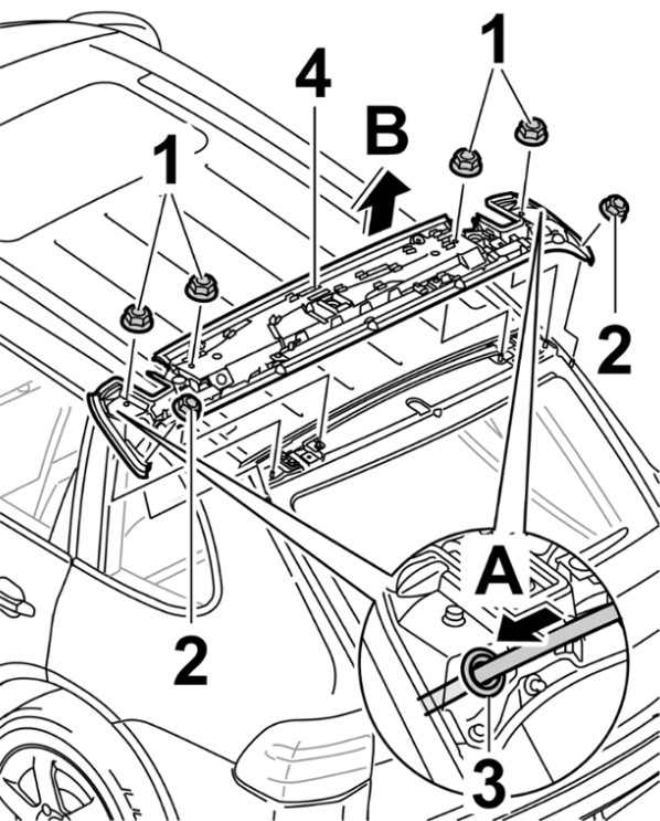

3 Снять антенные провода заднего спойлера справа и слева
4 Снять нижний элемент заднего спойлера.
Выкрутить крепежные гайки -1- и -2-.
Выпрессовать кабельные втулки -3- со жгутом проводки -стрелка A-.
Снять нижнюю часть заднего спойлера -4- по направлению вверх -стрелка B-.
Название: Демонтаж нижнего элемента заднего спойлера.jpg
